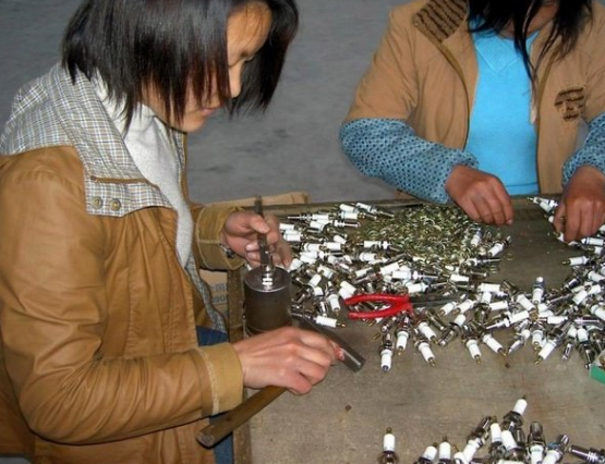

Как делают свечи.

Поддержу: За эту зиму выбросил чуть ли не ведро Bosch Platinum. Трудолюбивые китайские свечных дел мастера на платине, известное дело, экономят. В итоге после 10 тыс. пробега зазор составляет более 3(!) мм. Специально расковырял изолятор, чтобы замерить.
В итоге - убитые модуля зажигания.
