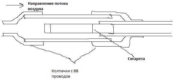

Дата 27.08.2012 - 19:23
Идея не моя, но выручала много раз, пока нормальный дымогенератор не сделал.

Только две сигареты нужно вставлять в трубку, а транспортир это сейчас скину

Дата 28.08.2012 - 15:54
При помощи сигареты устранили подсос воздуха - игменений в работе Не произошло
