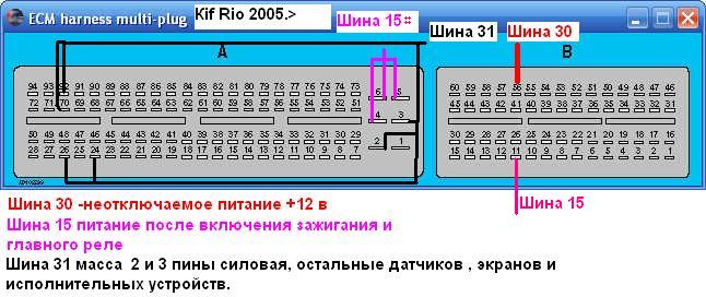

Клиент видимо считает, что время уходит, а твой опыт с этими авто никакой. Для него полезно получить охлаждающий душ от дилеров, но чтобы не выглядеть в глазах клиента незнайкой надо не разводить руками , а уверенно лезть в ремонтные базы и мануалы и искать ответы на вопросы, в Автодате 3.24 это имеется, берёшь схему и ищешь основные точки, определяющие поведение ЭБУ, основные- массы, они бывают силовые и сигнальные, первые служат для подачи управляющих сигналов на ИМ управляемые минусом, это и форсунки, и катушки зажигания и соленоидные клапана, шина 30 - это постоянное неотключаемое питание, служит для питания микросхем памяти , при её отключении стираются коды ошибок хранящиеся в энергозависимой памяти и наработанные контроллером адаптационные коэффициенты. Шина 15#- коммутируемое питание зажигания, в данном случае это не чисто 15 шина, а контакт главного реле, которое при исправном ЭБУ при включении замка зажигания подаёт питание на всю ЭСУД.
АЦП контроллера(ЭБУ) измеряет величину напряжения после контактов главного реле, если потери на контактах большие, то ошибка по напряжению ниже допустимого предела объяснима, но вот если АЦП видит 20 вольт, то надо контролировать напряжение на шине 15# на предмет помех и наводок. Если оно в норме, то под подозрение попадает канал АЦП контроллера измеряющий и контролирующий этот параметр. А это уже похоже на несущественный но отказ ЭБУ. Поэтому устранение этого чуда может стоить ему весьма недёшево, это стоимость нового контроллера +привязка его к автомобилю(иммо и АКПП если коробка автомат).
