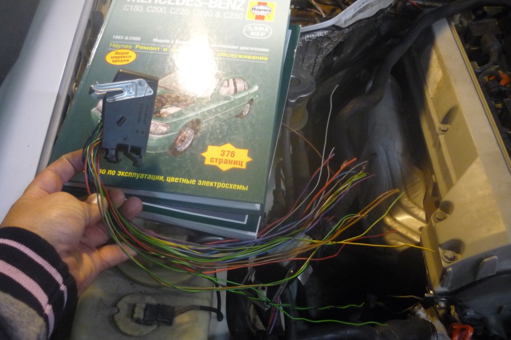

ну по моему это то, первая партия
Присоединённый файл ( Кол-во скачиваний: 13 )
Присоединённый файл  Н__________.rar
Дата 8.09.2012 - 20:34
ешо
Дата 8.09.2012 - 20:35
А это огрызок
Дата 8.09.2012 - 20:43

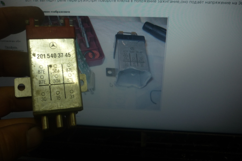

Цитата (Геннадий22 @ 8.09.2012 - 21:25)
38)К реле стартера или Модуль реле защиты от перегрузок напряжения( что это?) или к датчику MAF (Что это?) или реле омывателей фар.
MAF,он же ДМРВ по русски.Реле перегрузок(у меня на 201-м что-то подобное) это реле в корпусе которого размещён мощный стабилитрон,который садит на массу всё что выше кажись 13В.

Вот так выглядит реле перегрузки,при повороте ключа в положение зажигание,оно подаёт напряжение на ЭБУ(кл 15).

это схема подключения блока 1,8

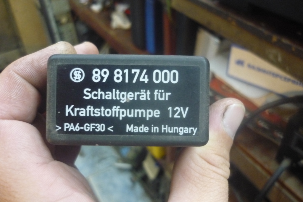

На форуме с: 7.01.2010
Цитата (Геннадий22 @ 8.09.2012 - 21:34)
ешо
Экзист обзывает его как модуль автоматического управления двигателем.Цена 30 кило!!! ohmy.gif
Дата 8.09.2012 - 21:11

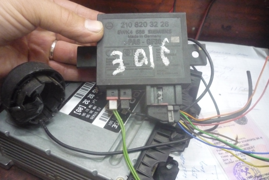

Если не трудно?Это тоже
Дата 8.09.2012 - 21:15
и это

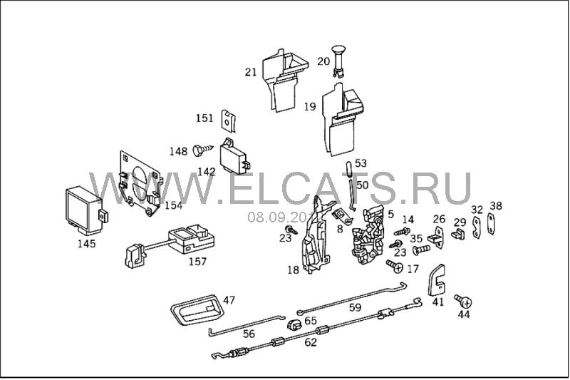

прапорщик
Дата 8.09.2012 - 21:16
Сообщений: 686
Пользователь №: 15977
ешо
по картинкам Элкатса понял как,находится в левой двери и мне кажется что это модуль ЦЗ.

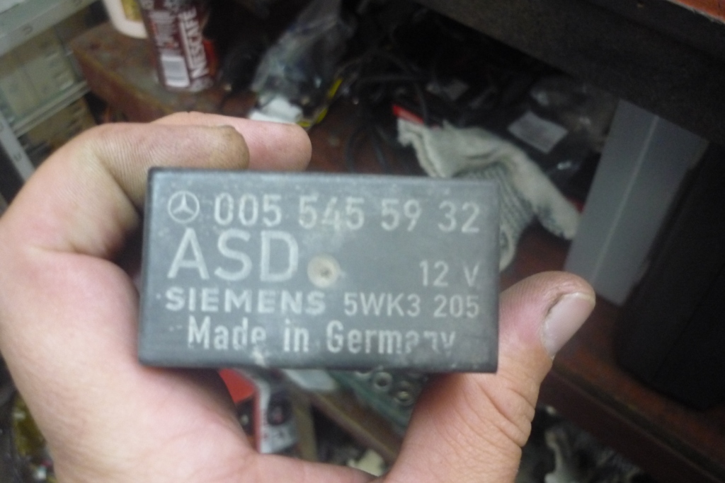

прапорщик
Дата 8.09.2012 - 21:18
Сообщений: 686
АСД если не ошибаюсь,то это система блокировки дифферинциала заднего моста при пробуксовке,там к нему подходит врое пара трубок.
