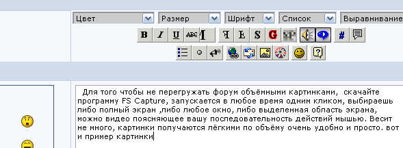

Для того чтобы не перегружать форум объёмными картинками, скачайте программу FS Capture, запускается в любое время одним кликом, выбираешь либо полный экран ,либо любое окно, либо выделенная область экрана, можно видео поясняющее вашу последовательность действий мышью. Весит не много, картинки получаются лёгкими по объёму очень удобно и просто. вот и пример картинки
