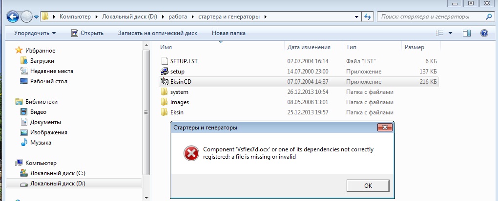

При нажатии на ключик выдаёт ошибку:
Явно открывает не той программой,когда архив скачали,попробуйте;правой кнопкой мыши-открыть с помощью-WINRAR archiver-папку Извлечь-извлечь с обновлением файлов.

Не будет оно работать так просто, для работы ему нужен Microsoft Access '97, хотя должен сгодиться любой более новый.
Чтоб не лезли ошибки отсутствия файлов, надо этот софт корректно установить, либо зарегистрировать файлы вручную.
Они есть в папке Eksin, зарегистрировать их можно, создав в папке Eksin файл start.bat и вписав в него:
Код
regsvr32 Vsflex7d.ocx
regsvr32 MSSTDFMT.dll
regsvr32 DBList32.ocx
regsvr32 DAO350.dll
Когда батник отработает, можно запускать EksinCD.exe. Если MSAccess не установлен, оно ругнётся на отстутствие акцесовской дллки, но запустится.

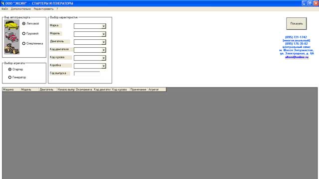

А тут нас и подстерегает главный сюрприз - баз данных с инфой об автомобилях и стартерах/генераторах в данном дистрибутиве нет, они скорее всего остались на том диске, откуда этот софт родом.
ЗЫ. Глубоко не копал, но беглым поиском не нашёл, где можно скачать полную версию данного софта.

Сделал как подсказал archer742.
Запустилась, но так и есть - больше ничего!

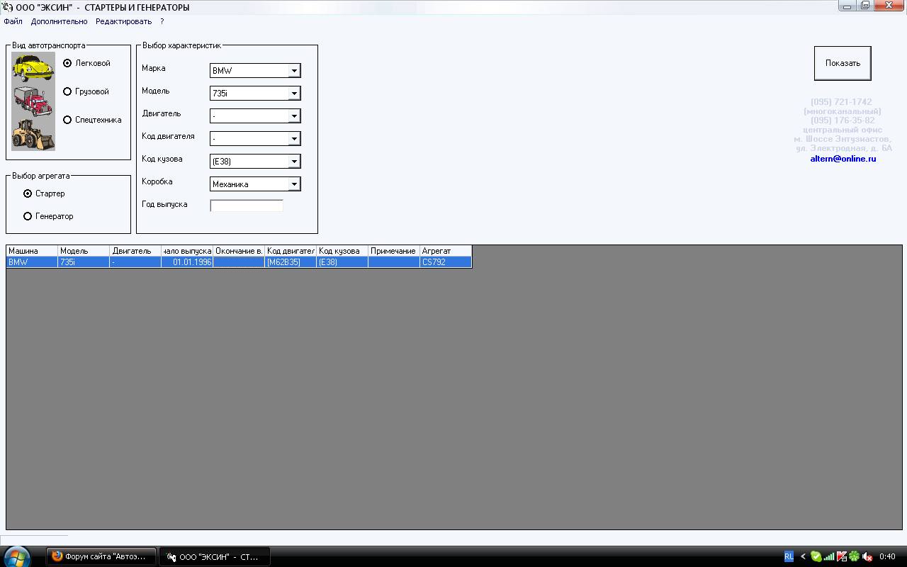

В общем выяснил что не хватает архива Eksin.cab,я его удалил каким то макаром,пришлось востанавливать,пока восстанавливал нашел "оригинальный" архив программы.
Архив полностью http://yadi.sk/d/P_Cmr0EJFSSw6
недостающий архив Eksin.cab http://yadi.sk/d/u9hBcQrCFSafk

скачивал кто? работает?
на прошлый архив у меня антивирусники ругались.
Дата 4.01.2014 - 20:41
Да, работает.
