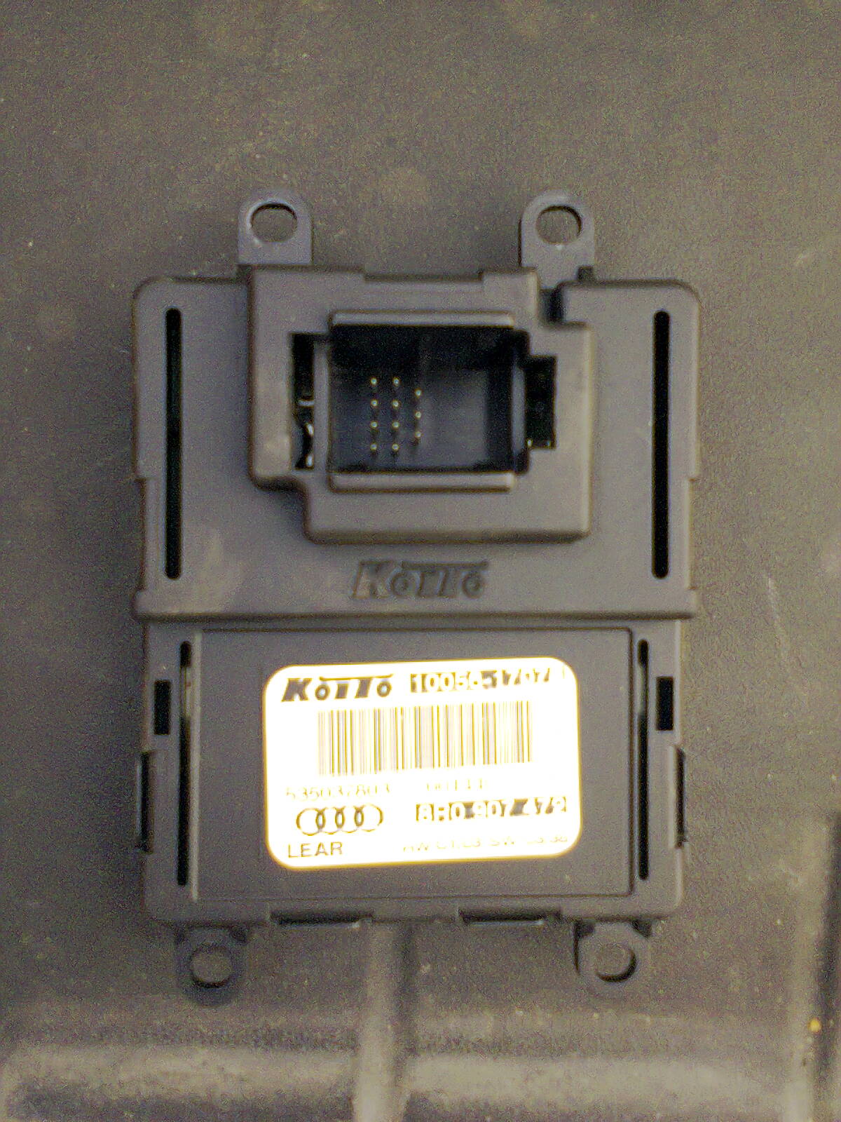

Не светятся светодиоды в одной фаре. Питание на разъемах левой и правой фар одинаково. В блок-фаре установлен элекронный блок, на который с внешнего разъема приходит 3 (или 4) провода. С блока уходят на светодиоды 4 провода. При подаче на 2 из них питания (разъем от блока отключен), зажигаются 4 светодиода. При подаче на 2 других - остальные светодиоды вспыхивают и тухнут.
Вопрос: может с этого блока быть выход на светодиоды импульсным? Чтоб до диодов добраться, надо разбирать фару. Теряюсь в догадках, кого приговорить, только блок или вместе с диодами?

ИМХО, скорее всего здесь две группь! по 4 диода спараллелень! и в одна есть обрь!в. Неплохо напряжение и ток потребление оба замерить. Все равно, без разборки не обойтись

Есть вариант что ходовки загораются от переменного сигнала, подобного выводу с фазы генератора на тахометр?

Но не гроит ни одна группа. И почему при обрыве вторая группа вспыхивает при подаче питания? Как будто через конденсатор подключена. Поеду дальше пытать. Жаль, что в гараже интернета нет.

Разобрал вторую фару, то-же самое - 4 светодиода работают от постоянки и 8 импульсами. Переставил блок с рабочей фары в нерабочую - заработала.
Интересно, зачем такой огород городить, если всеравно включаются все вместе при включении зажигания и все вместе сбавляют мощность при вкл. габаритов. А причина должна быть. Не от безделья же немцы такое намутили. Или мстят?
