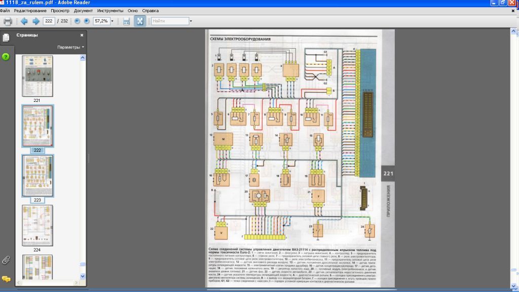

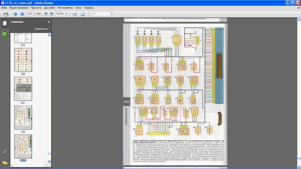

Что-то не пойму. На колодке ВО есть только минус. Плюс куда-то пропал. При проверке ИМ реле не щелкает... Предохранитель в МБ вроде живой. Не могу найти схему управления впрыска на нее. Где-то пишут что аналог Приоры, 21214...
Может кто сталкивался.

Все что было
Дата 18.09.2012 - 14:06
Предохранитель на вентилятор стоит в консоли вместе с реле и предохранителями системы впрыска.
50А,красный,такой ,как и на электроусилитель руля,вот он как раз в МБлоке стоит.
А вентилятор в ногах слева ищите.
Также внимательно осмотрите защиту двигателя (фартук),бывает его мнут и он перебивает -перетирает провода на сопротивлении вентилятора.

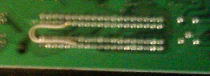

Реле должно щелкать,такое может быть ,если контроллер поменяли не на калиновский, а от переднего привода, распиновка на ВСО другая.Нужно в БУ поставить перемычку,не помню контакты какие, и фото не ахти,лучше уточнить в инете.
