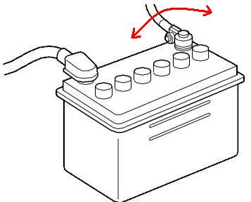

Окисление происходит из-за микротрещин (выделение губительных паров) в пластмассовом корпусе вокруг вывода АКБ вызваных в основном неправильным снятием/одеванием клемм (реже заводской брак), т.е. раскачиванием (красная стрелка), а так же от всевозможных обстукиваний/сдергиваний. Еще как вариант -"летающий" АКБ, незакрепленный штатным креплением.
