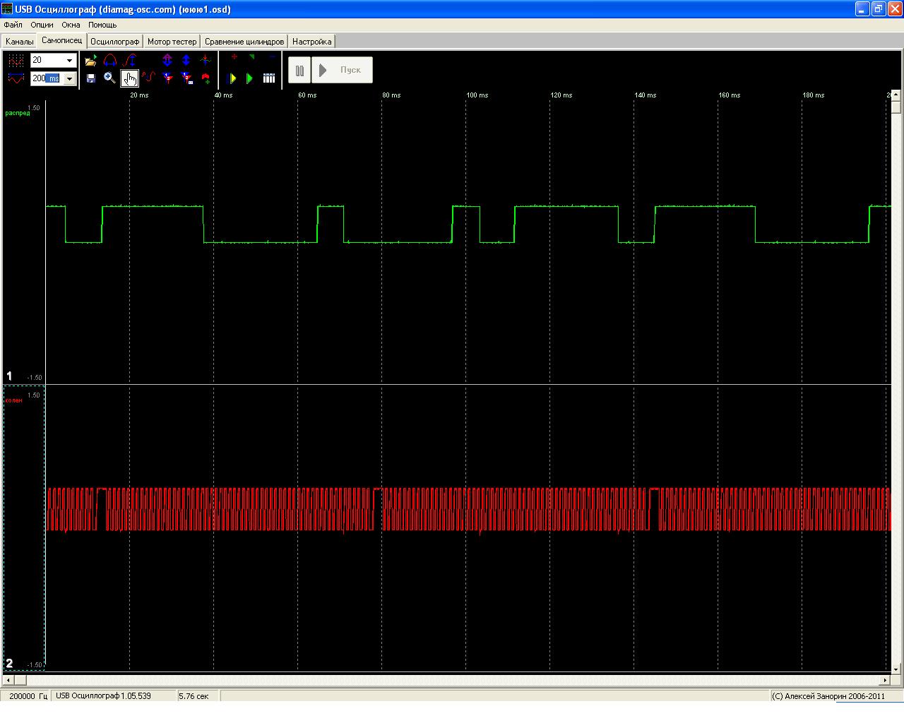

Доброго времени суток. Проблема в следующем пригнали фофик 4 плавает холостой ход, может даже заглохнуть. Дв АХР 1,4 мозги стоят М. МАРЕЛЛИ. висят две ошибки: 515 датчик холла и 1087 невыполнены базовые регулировки. стираеш, а при запуске снова вылазят. компрессия 14 везде, форсунки льют одинаково. про первую ошибку в инете предлогают менять ДПРВ но вот осциллограмма. есть лопата ,а в какую сторону копнуть незнаю stena.gif

А то, что импульсы с ДПРВ разной длины, это нормально?
Дата 5.10.2012 - 08:38
Легко может быть http://autodevice.ru/forum/index.php?showtopic=9075&st=15 . А вот заменить ДПРВ, не проверив метки, может накладней получиться.

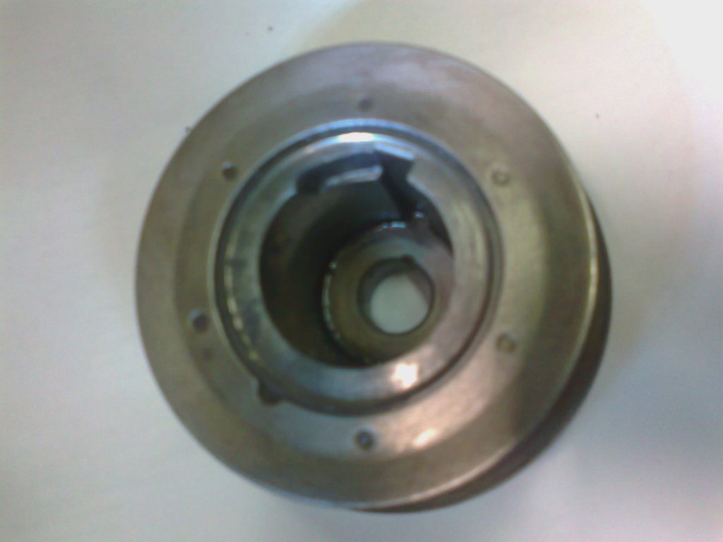

так по порядку: смотрел АВТО-АСом VAG модулем и брал лаунч Х431, ламна инжектора на панели никогда не загорается, ошибки при чтении сразу переводит на русский. давление на хх(плавает) 2,2-2,4 отцепляеш вакумный шланчик с регулятора 3,0 стоит и не падает.
метки проверял, немного болтается шкив КВ, разбита шпонка-прилив на шктве и посадочтое место на коленвалу sad.gif коробка механика.
Дата 5.10.2012 - 15:24
Ну так об чём спич ? При запуске и будет сразу "вываливать" 00515. Надо разобраться (восстановить) с фазами, а потом уж с адаптациями.
согласен но менять КВ хозяин не согласится (не поверит что така дорога штука может сломаться). но шкив когда затягиваеш встает мертво , да и работает мотор иногда отлично и заводится с пол тыка.
Дата 5.10.2012 - 20:57
Так ему надо показать и объяснить "на пальцах", ну или по-пацански, чтоб знал, что и скока стоит.
А менять КВ вовсе не обязательно. Выход в таких ситуациях всегда есть: И посадочное шкива я наплавляп, и коленвала, и иногда и шпонки приходилось прихватывать.
А шпонки прихватывались к коленвалу или к шкиву?
Дата 8.10.2012 - 08:27
Один раз к КВ, пару раз (естественно с согласия владельца и оба раза авто тут же уходили на продажу) прихватывал всё вместе. На фото выше - просто наплавил участок.
