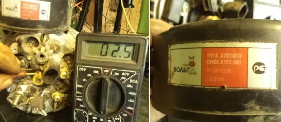

Да. Недавно делал подряд три таких гены и у всех 2,5 Ом. Но ток 5А не превышает потому как дополнительно включается сопротивление щеток и контакта перехода щетки-кольца. |

Это скорее конденсатор. А сопротивление ротора в пределах 2.5 Ом часто встречается на импорте. |

В идеале 0,03 Ома,а бывает мультик попадается и 0,08-0,09 Ома между щюпами. |

+100. При износе щеток, в РР без сопротивления, контрольная лампа гореть не будет, а при наличии сопротивления в РР -будет. |
