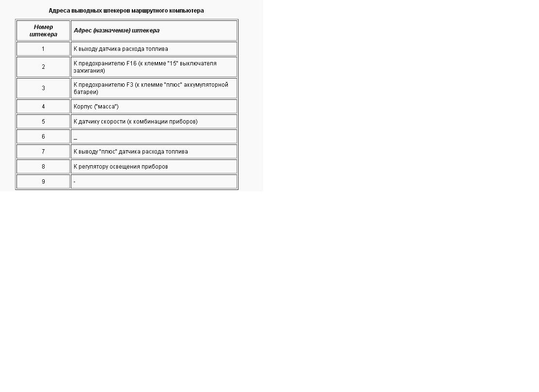

привезли на тросе 2115, сдох генератор, но проблема не в этом, как мне кажется, генератор сделал, работает, и вот что выясняется - на бортовике, не показывает накопленный пробег, только от момента включения зажигания, при выключении сбрасывается, проблема как понимаю, в отсутствии постоянного питания, в связи с этим, плиз, скиньте схемку распайки штатного штекера бортовика для 2115. И еще - в окошечке одометра вместо цифр надпись "FLASH" (может тут связь какая-то есть), с приборками дел не имел, кроме замены, подскажите кто в курсе. Заранее огромное спасибо

денис18
Дата 10.10.2012 - 12:37
Сарапул Удмуртия
Сообщений: 436
Пользователь №: 21792
На форуме с: 2.11.2011
вот
Дата 10.10.2012 - 14:04
Побились данные в микросхеме памяти, в которой хранится пробег. Бывает от неудачной попытки смотки пробега (для курской панели Счетмаш), хотя в принцпе может возникнуть и от глюков исходящих от генератора. Может этот Flash имелся и до того как умер генератор?
Не знаю что там за бортовик, может у него нет своей памяти для хранения общего пробега, а берет значение с приборки и плюсует к ней текущие показания, тогда все сходится.
