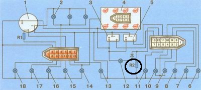

Здравствуйте!!! Помогите в чем дело. При езде из-за панели приборов пошел дым. снял,оказалось, что сопротивление на задней плате нагревается очень сильно, на плате черный нагар. Все работает. ваз 2109 карбюратор.

Ser2109, год выпуска авто? И какие последствия(какие приборы не работают)?
Ссылка на схему: car-exotic.com/vaz-cars/vaz-2108-car-instrument-panel.html

Да оно и должно греться 50 Ом 5 Ватт

Дата 11.10.2012 - 22:04
Да неверное суждение(если в генераторе КЗ была б проблема с зарядкой Т.Е перезаряд наверное обратил бы внимание,если провод в 61 КЗ--сгорели б дополнительные диоды)Кто вскрывал статые блоки,тот обратил внимание на два параллельных сопротивления по100 Ом тоже с чернотой ну и что?Объясните как можно раскалить это сопротивление-Разве что дать вольт 30 laugh.gif или если провод+Д замкнуть на корпус -- неужто раскалится?Дымануло где-то рядом может разъём Ш5-рядом и по теме --скоро всё всплывёт

Дата 11.10.2012 - 22:31
Этот резистор греется только когда горит лампа АКБ, как только генератор возбудится напряжение на В+ и Д+ становится примерно равным и нагрева совершенно нет, а резистор греется только при включенном зажигании и не заведённом двигателе, ток через него порядка 12/50= 0,24Ампера фактически немного меньше, мощность на нём примерно 3 ватта рассеивается, поэтому и греется. если лампа АКБ горит, то резистор греется.
