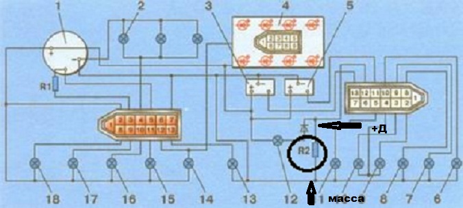

Лампа даже тлеть не должна, ведь нет замкнутой цепи. Плюс дежурит при включении зажигания, а минуса нет. kto.gif

Я был уверен что оно параллельно лампочке стоит. А так для чего оно нужно?
Через это сопротивление и тлеет лампа при обрыве Д+.

Ну и каким образом лампа в 3-ри Вт накалит сопротивление в 5-ять Вт ? Ещё и через диод .
Накалит только +D гены,опять же при перезаряде,так,как оно подключается нагрузкой для оного.
Вообще погоняло резистора того,поджигатель smile.gif и имеется возле него воздушное пространство для его охлаждения. С виду напоминает ВС серию,влагостойкий,а в ранешних МБлоках использовались МЛТ-2 , металлолаковыеТеплостойкие тире мощность рассеивания,как то так,они действительно были и оставались, как новые .
Дата 18.10.2012 - 09:27
Да это понятно, вопрос в другом. Если этот резистор вообще выкинуть, какие могут быть последствия? Я думаю он там лишний. Вот если его в параллель с лампочкой поставить, то хоть какую то пользу приносил бы (зарядка при сгоревшей лампочке).

Скорее всего этот резистор нужен только для большей информативности.
Если вдруг в дороге ,генератор перестал давать заряд из - за того что произошёл обрыв в цепи якоря, лампочка слабо засветится, водитель это увидит и будет знать что нет зарядки.

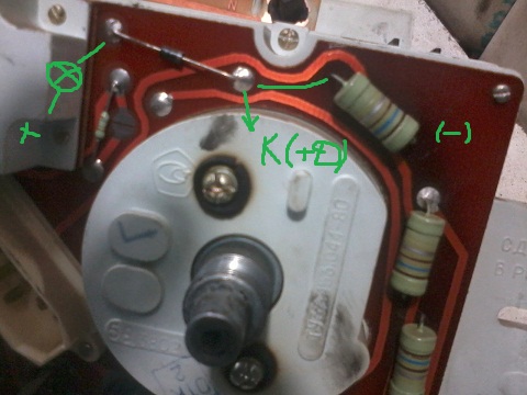

Дата 27.10.2012 - 22:39
Вот так это на щитке.Наглядно видны потемнения.Я вытащил провод +Д --лампа горит слабым накалом
