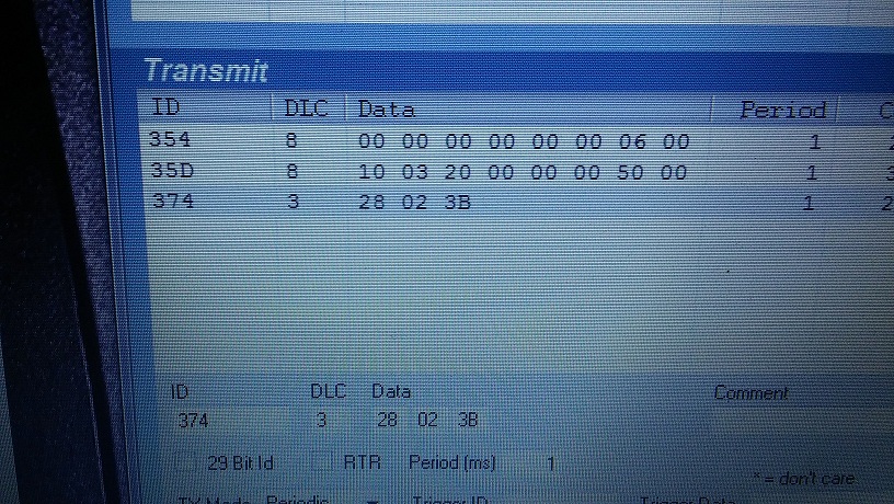

CAN Hacker пакет Renault scenic 2, для запуска на столе. Может кому пригодится.
Это сообщение отредактировал andrio23 - 16.02.2018 - 14:35
Дата 16.02.2018 - 15:04
Как понять - для запуска?
Перечитал тему, вопрос снимается.
Это сообщение отредактировал coon - 17.02.2018 - 10:23
