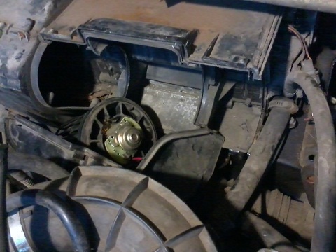

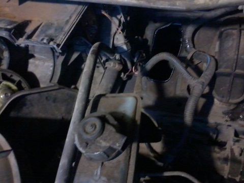

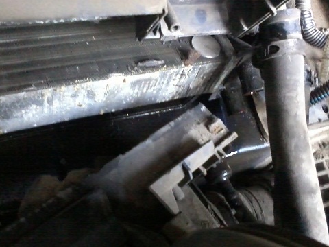

Сезон радиаторов открыт.Так ли я демонтирую радиатор печки старого образца?Открутил главный,снял вакуум вместе с педалью,добрался до моторчика,а дальше уже стемнело.Может ,что не так?
Дата 15.10.2012 - 20:36
За моторчиком виден радиатор

Да всё так. Откручиваешь несколько саморезов, и вынимаешь радиатор вбок, в сторону вакуума.

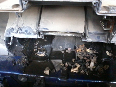

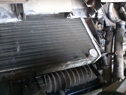

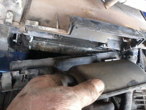

Нет и нет !Ничего не надо.Если кому-то достанется старого образца можно поступить как я.Боковая крышка где фильтр крепится на3-х скобках и 2-х саморезов (хитрых таких под крышкой в самом низу.Снимаем её и снимаем задннюю часть крепления моторчика 2самореза и скоба
Дата 16.10.2012 - 20:51
И после этого он сам вниз выпадает
Дата 16.10.2012 - 20:52
Дата 16.10.2012 - 20:58
Вот в принципе и всё(снимать педаль с вакуумом гораздо быстрее,чем изощряться со снятием скоб и выкручиванием саморезов)обратно собирал очень быстро(2-неудобных самореза закрутил с помощью зеркальца

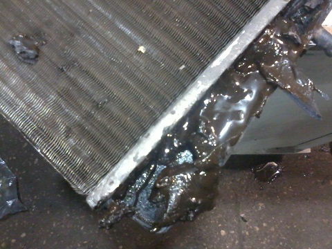

Чтоб доказать почему не греет иногда приходится поступать вот так.Взял и отбил крышку радиатора ,а там ж...
