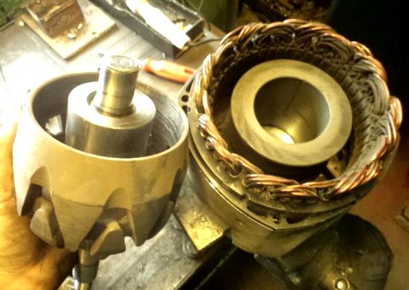

Вот привезли в ремонт такой генератор. Жалобы на тусклый свет (работает как обычно много и без АКБ).
Дата 16.10.2012 - 22:15
Разобрал и обнаружил разболтанную от вибрации катушку. Стерло не только лак, но и до половины провод.
Дата 16.10.2012 - 22:17
И соответственно множественные перетертые выводы катушек обмотки. (Справа видна еще одна пострадавшая катушка и за ней еще один обрыв выводов)
Дата 16.10.2012 - 22:19
Ремонт-замена двух катушек и обязательный бандаж для фиксирования внутренних соединений (обозн. зеленым). В статоре этого генератора катушки распаяны "в параллель", поэтому их выводы имеют значительную длинну (до 2/3 статора) и не закреплять их с завода просто несерьезно, тряска на МТЗ все таки. После замены катушек и "прошнуровки" пролил это дело эпоксидкой.

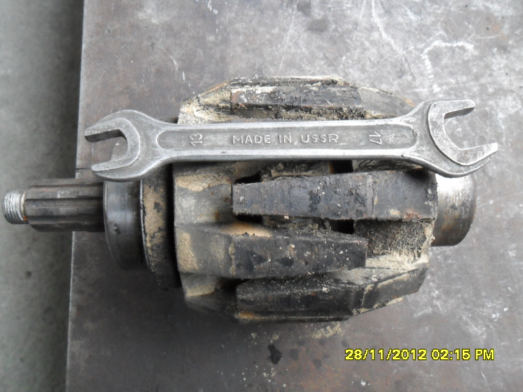

Это ротор с генератора автобуса ТАМ, работает по такому же принципу. Нет обмоток, контактных колец
