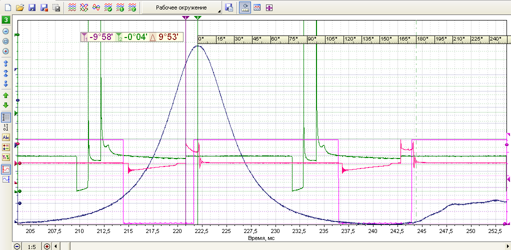

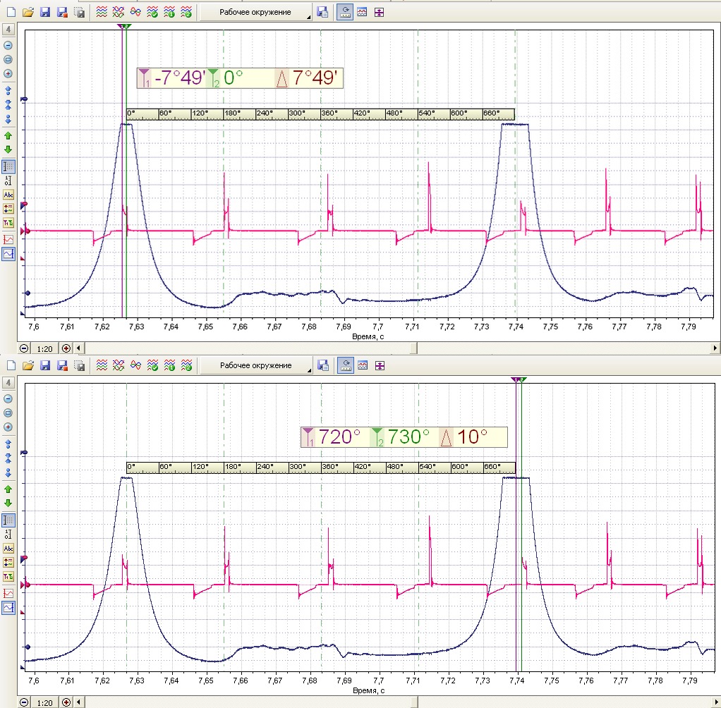

Х.Ход - почти 10 гр. до ВМТ:

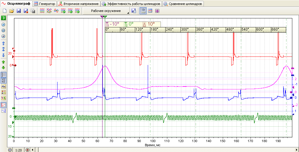

Дата 19.10.2012 - 18:10

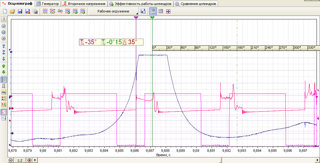

Обороты - 35 гр. до ВМТ:
Дата 19.10.2012 - 19:30
Юр, так это мотор уже более менее раскрутился. А вот если пораньше посмотреть, в начале раскрутки, то картина другая:

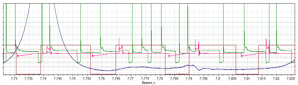

Вот тут я сам в а..е, смотри, как начинает впрыскивать форсунка .... по нескольку раз перед искрой ! Что за хрень ? И начинается этот "многоточечный" впрыск незадолго до перехода зажигания с + на - .
Дата 20.10.2012 - 00:25
.. а при снижении оборотов наоборот. Ваще цирк blink.gif , один-два впрыска на цикл. Либо я что-то упустил из теории tema.gif

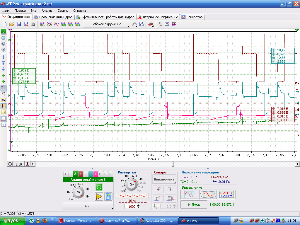

Снял сигналы с затвора транзистора, управляющего форсункой. Он коричневый.
Присоединённый файл  __________2.rar
Дата 20.10.2012 - 10:05
скрин

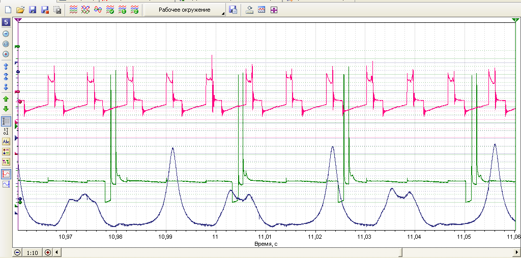

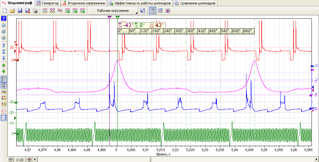

Жень, как и обещал, отловил единственного знакомого Opel'я "моновпрыска" laugh.gif . Правда здесь моторчик другой C18NZ, но, ИМХО, суть от этого не меняется (на сигнал ДПКВ не обращаем внимания). Вот холостой ход, зажигание +10 гр.:

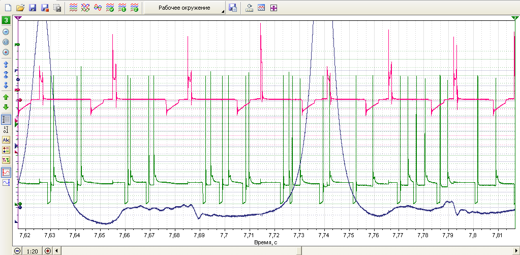

Дата 29.10.2012 - 22:47
Вот 3500 об./мин. Опять же зажигание в плюсе (+43 гр.). Что характерно - кроме зажигания и впрыск далеко в плюс уехал:
