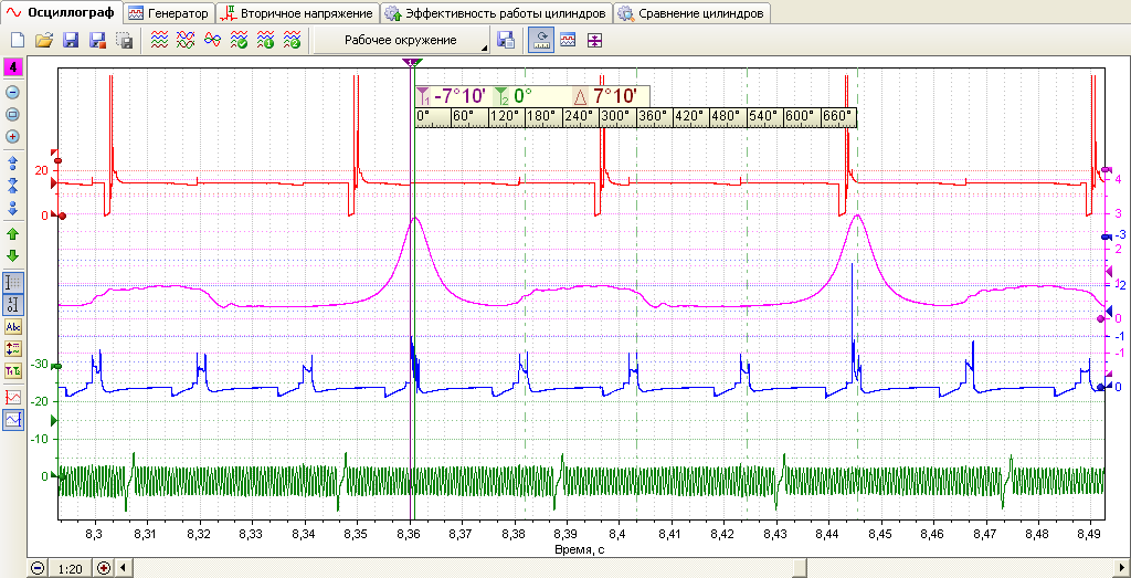

Бросил газ, как и у тебя - впрыск стал реже (но не прекратился совсем). ИМХО у них так реализован принудительный холостой ход. Зажигание опять же на своём месте:

Не вижу скрина при наборе оборотов, интерисует именно этот момент
Выложи сам файл посмотреть, а
Так нема базару, как говорят в Одессе, держи:

да, а тут картинка намного красивей и стабильней! Юра, спасибо еще раз, громадное appl.gif
