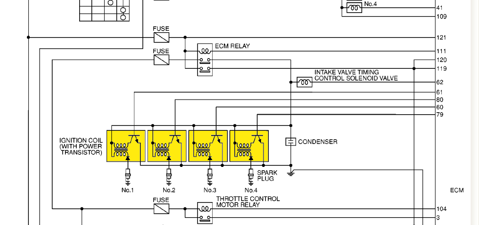

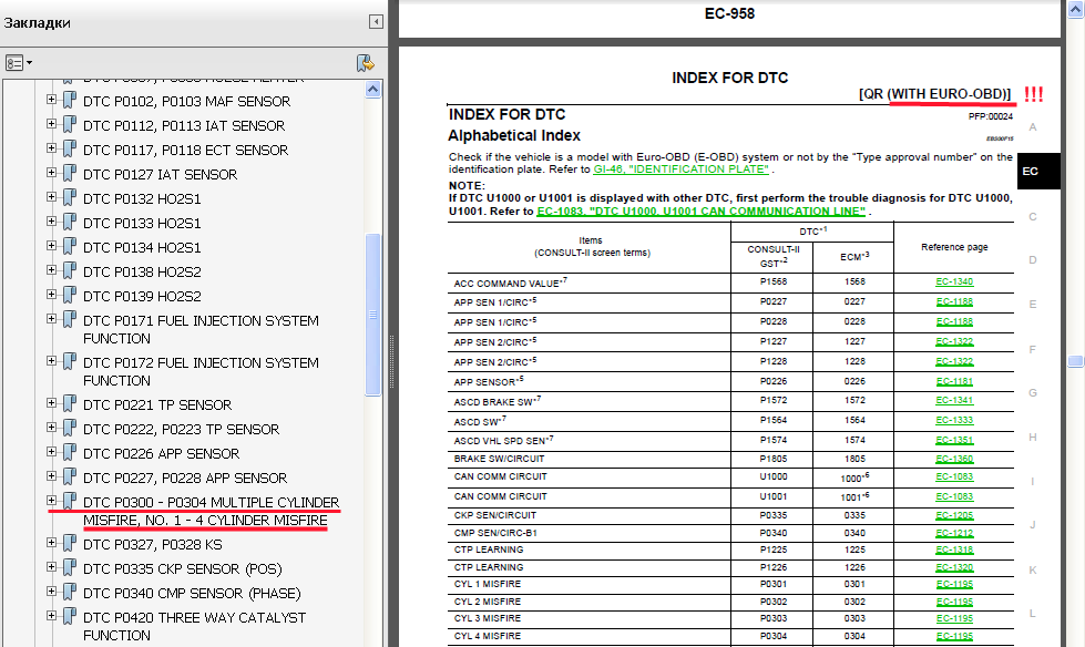

Предлагаю обсудить небольшую, как мне показалось, проблемку по диагностике неисправных катушек зажигания на некоторых моделях бензиновых двигателей Nissan. Во всяком случае, за последние года три, именно на Nissan’ах наблюдаю данный трабл: на лицо – явное троение двигателя, не работает один из цилиндров. Картина наблюдается в большинстве случаев сразу после холодного запуска, но может и на горячем. Исчезает по мере прогрева или уже дальше по ходу движения, но может и не исчезнуть, а следующий (через 5 минут, через два часа или через сутки) запуск может быть нормальным. Вот схема такой системы зажигания:
Дата 18.10.2012 - 23:00
Сообщений: 5999

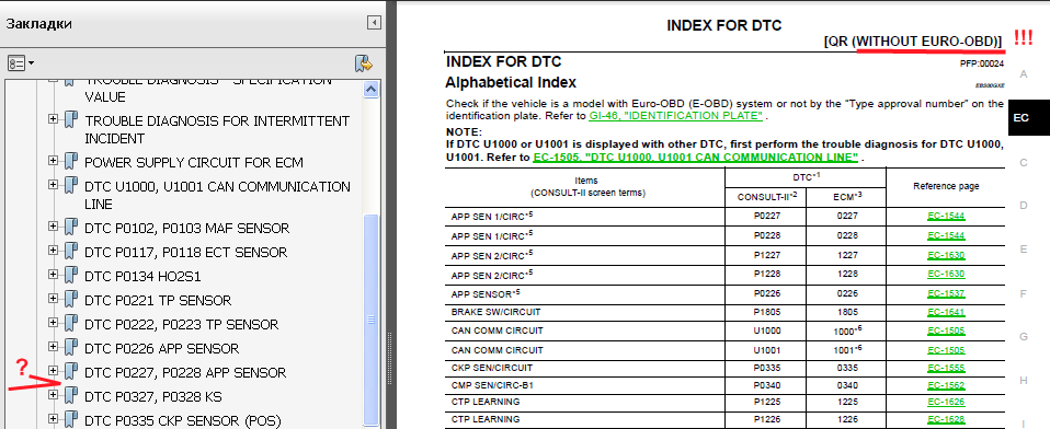

Но суть не в алгоритме появления неисправности, а в том, как вычислить неисправный элемент (в 100% моих случаев это были катушки). Всё дело в том, что все те Nissan’ы, которые мне попадались (штук восемь: Almera, Primera, X-Trail после 2000 года), были с явными признаками неработающего цилиндра, но без горящего «чека», т. е. ЭБУ не регистрировал пропуски воспламенения в цилиндрах.
При ковырянии манулов наткнулся на то, что выпускаются данные авто в двух версиях:
- модели with EuroOBD
Дата 18.10.2012 - 23:03
Сообщений: 5999
- модели without EuroOBD, что характерно, в описании системы фактически отсутствуют коды по катушкам, а равно и по форсункам, и по второй лямбде … blink.gif
Дата 18.10.2012 - 23:10
Сообщений: 5999
Я так понимаю, это модели авто, поддерживающие нормы EuroOBD, и не поддерживающие.
Тут можно долго переставлять слова и пытаться понять смысл – не в этом дело. Меня волнует «чистая механика» процесса – как неварварским методом (снятие разъёма с катушки, с форсунки …) определить глючный цилиндр, если ЭБУ не заносит в память код Р030х.
Идеальный вариант – индуктивным/ёмкостным датчиком «посмотреть» вторичку …. Но, как правило, машина приходит с жалобой, что табл был, а сейчас нет. Ночь в холодном гараже из восьми случаев дала один положительный результат …
Из разъяснений - вот единственное, что нашёл, цитата: «Самодиагностика на двигателях в варианте WITHOUT EURO-OBD НЕ контролирует цепи катушки зажигания, качество искрообразования, цепи форсунок и «второго» кислородного датчика.» Во как … blink.gif .... по ходу мне такие и попадались. То, что по катушкам ничего не видит – 100%. Вчера на Almera 2006 года на работающем двигателе снял разъём с форсунки – тоже ноль эмоций (ни «Чека», ни в памяти …)

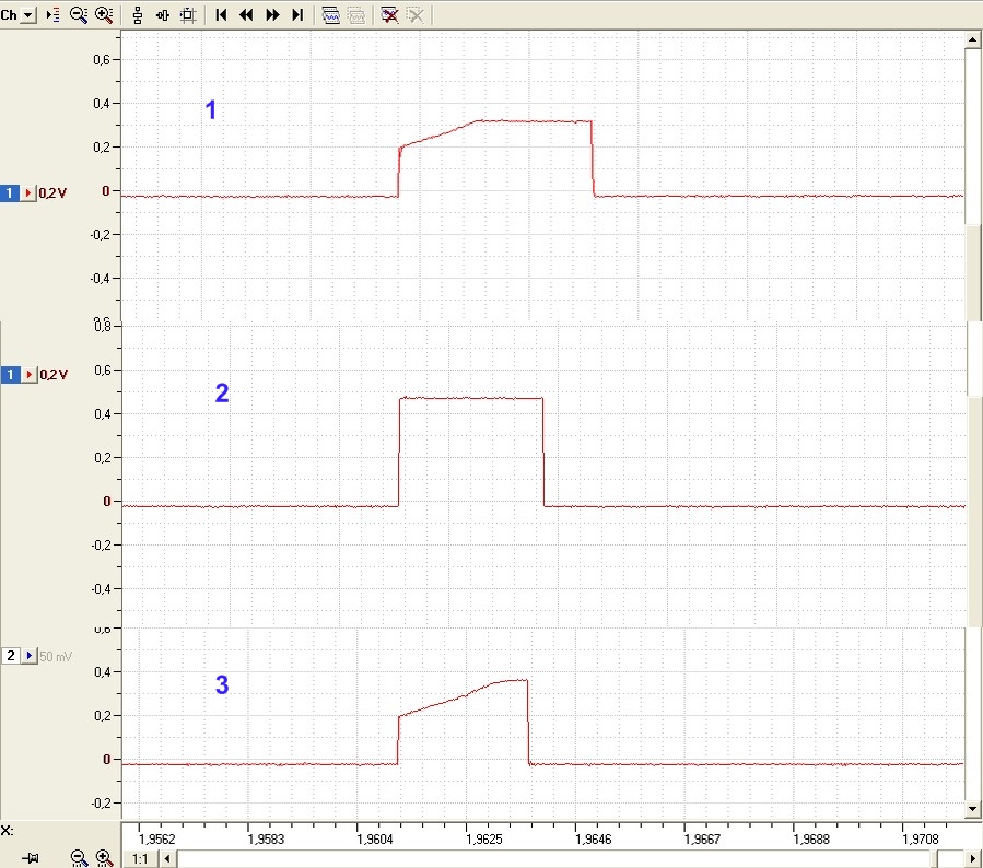

По факту, при рабочей катушке, осцилл рисует нормальную вторичку, при нерабочей – прямую линию.
А вот форма управляющего импульса (первичка) меняется интересней:
1. нормальная рабочая катушка;
2. нерабочая, искрообразования нет, управляющий импульс есть, но …
3. предыдущая (2) (нерабочая) катушка, но заработавшая при повторном запуске …
Дата 18.10.2012 - 23:12
Сообщений: 5999
Отсюда в общем-то и вопрос: можно ли судить по форме осцилки управляющего импульса о здоровье катушки ?
Надеюсь, профессионалы от электроники растолкуют смысл вещей и где считают нужным поправят меня.
Может много написал о столь незначительной проблеме, уж извиняйте, такой ход мыслей, не ругайте сильно kto.gif .

Юра,привет.Позволю себе высказаться.
Приведённая тобой схема-не совсем катушка,как ты понимаешь,это скорее модуль-коммутатор+катушка.Поэтому говорить о неисправности катушки-несколько некорректно,скорее твои осциллограммы указывают о неисправности полупроводникового элемента(транзистора) ,на базу которого подаётся управляющий импульс от ЭБУ,ну или по крайней мере о нарушении его работы,из-за неисправной катушки(КЗ,межвитковое,обрыв).

Сообщений: 3691

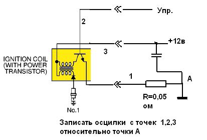

Юра, а нет мёртвой катушки, чтобы проверить -соответствует ли схемка фактическому подключению. Транзисторы если они без какой либо обвязки- ну там диодов, резисторов ограничивающих и т.п. Ведь по идее импульс, подаваемый на индуктивность, если индуктивность нормальная и не имеет витковых замыканий при управлении через транзистор не должен сильно меняться. А вот если есть витковое, то ток из-за значительно более низкого индуктивного сопротивления может быть заметно больше, особенно в первый момент , т.е по первому фронту импульса. Тут ещё важно глянуть бы общий ток через катушку, т.е. например в минусовой провод, (если он идёт через разъём, а не металл корпуса,) врезать резистор на 0,05- 0,1 ома и снять осцилку с него по дополнительному каналу. Т.е. вот по такой схемке: сейчас пририсую.
готово.
Это сообщение отредактировал denkisan - 19.10.2012 - 09:15
Дата 19.10.2012 - 09:18
Сообщений: 3691
По амплитуде импульса на R можно будет судить о протекающем токе на исправной и неисправной(с КЗвитками) катушках.

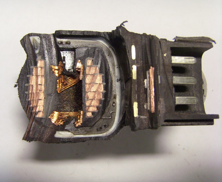

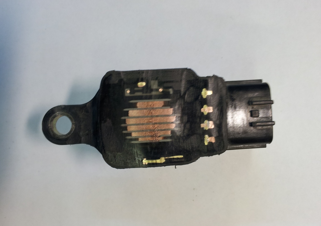

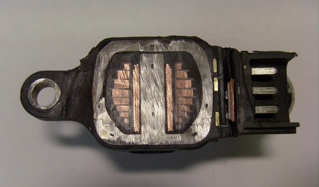

Дата 5.11.2012 - 00:24
Сообщений: 5999

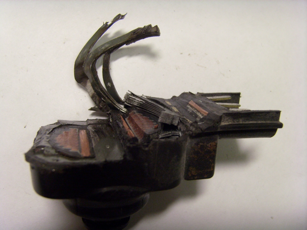

Сегодня человек появился (был в командировке) и безропотно отдал старую катушку.
Начнём слоями, сверху:
