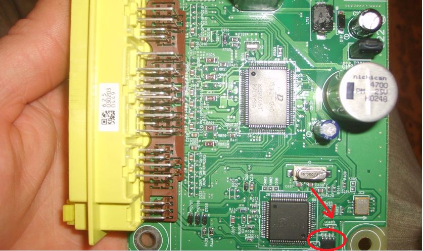

у тойоты по идее всё просто, инфа о срабатывании пишется в блок на микросхему памяти в простонародье eeprom... это такая восьминогая микруха в корпусе soic8... но я могу ошибатся, машинка то свежая... вскрываем блок и ищем ипромку далее либо выпаиваем и в программатор либо делаем внутрисхемно, по идее икспрог это делает без выпайки, но нужно знать адрессацию микры( datasheet) опять же надо гуглить и читать форумы, где возьмёте дамп?
икспрог м , если оригинал то он зачастую продаётся уже с готовыми кальками и возможностью обновления в дальнейшем и стоит он не две три тыщи... также существует масса его кооперативных клонов которые стоят на порядок дешевле, но и не факт что они вообще работоспособны, соответственно они идут без калькуляторов и обновлений... тоесть просто программатор.... примерно так... щас попробую вспомнить пароль от почты и кину ссылку на мыло, там ооооочень много инфы по теме, главное не ленится и читать...
И не дерзи на форуме, ты не знаешь кто тебе отвечает... это я молод, а здесь в большинстве взрослые образованные люди с заслуженной репутацией, которых ты не имеешь право называть на ТЫ.....
ниже фото моего блока , в этой микре хранится краш.... у тебя скорее всего всё по другому...
