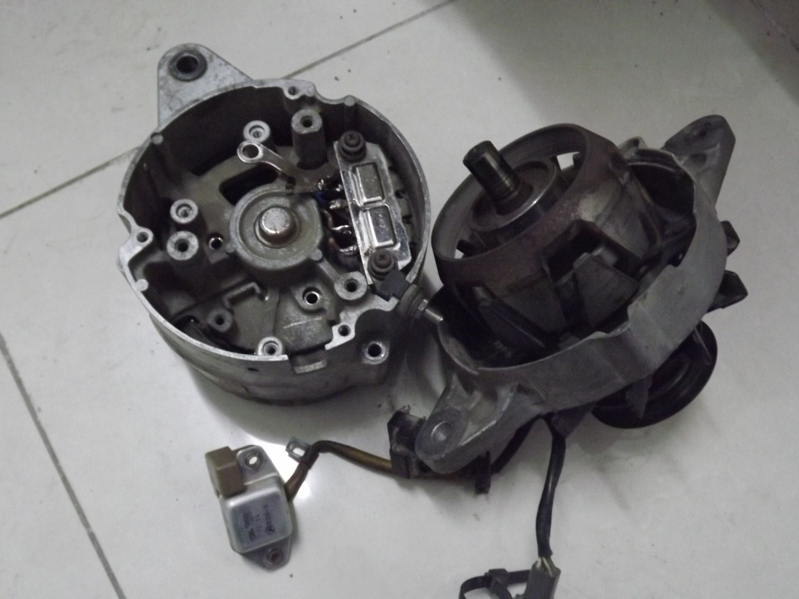

всем здравия!ребят,подскажите пожалуйста.если я на бесщеточный генератор с грузового nissan поставлю вместо штатного РН регулятор например КАМАЗовский?работать нормально будет?

Нормально должно быть, принцип работы у них со щёточными один и тот же.

На тракторах типа МТЗ 80 стоят же бесщёточные генераторы и с интегралкой Я 112.

Ставил много раз и КАМАЗовские в частности,всё нормально работает.

получилось.зарядка в норме.только первая "шоколадка" из магазина бракованая попалась.всем спасибо!
