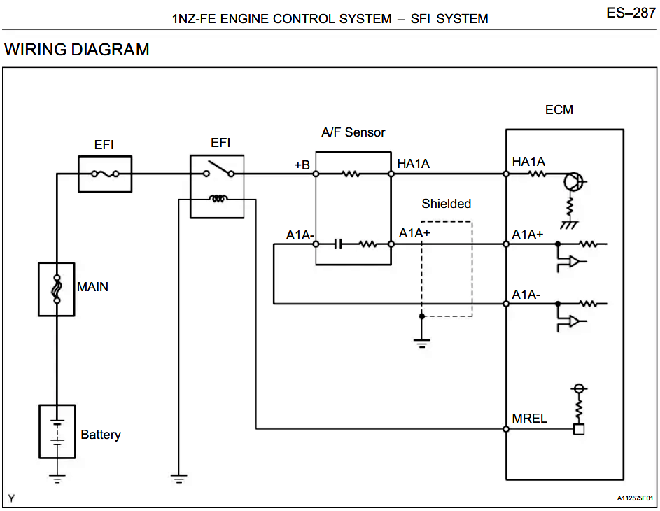

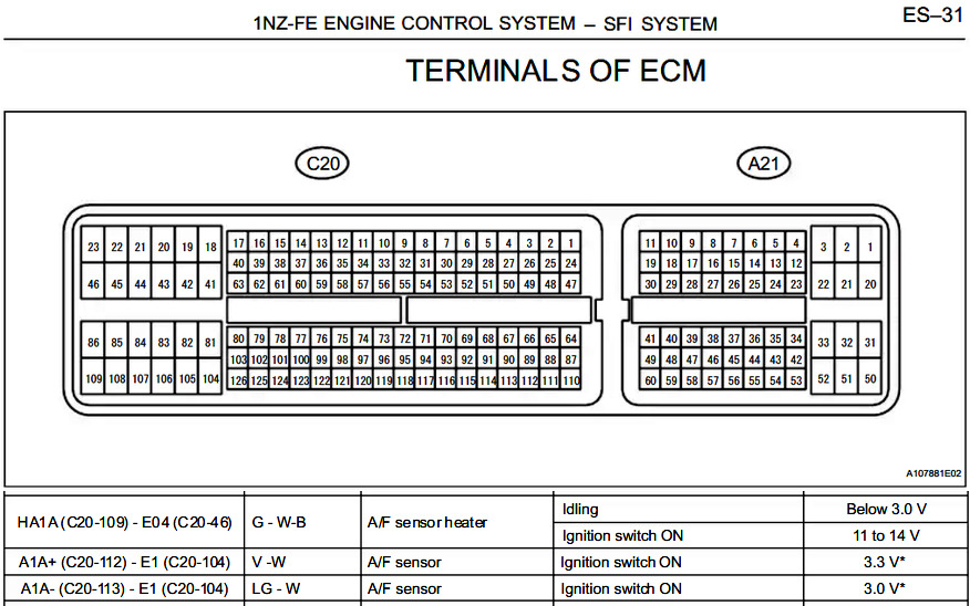

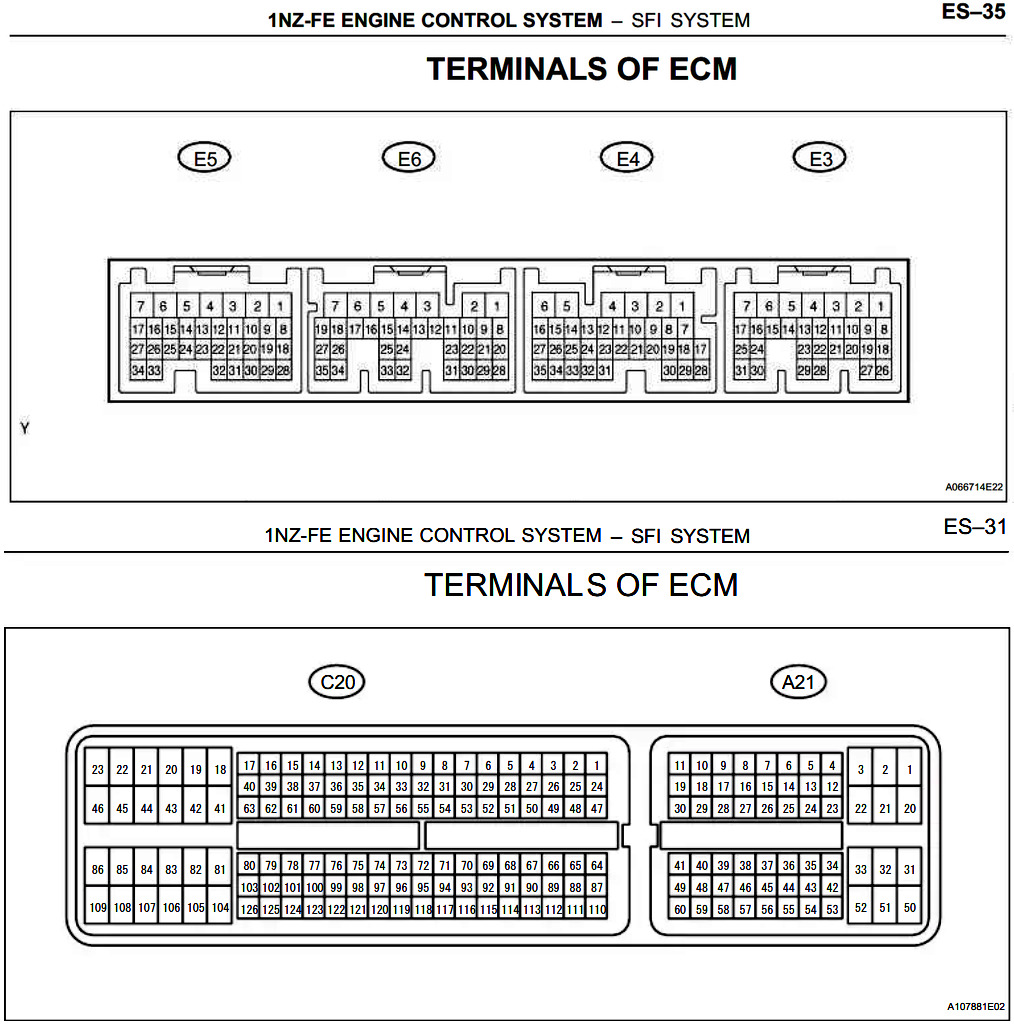

Почитал, здесь не всё так просто, точнее как всегда. Моторы 1NZ-FE на Scion шли до 2006-2007 года, там стоит обычный лямбда-зонд. На Probox, по-моему до 2010 года, тоже обычный. А вот после уже ставилась так называемая широкополосная лямбда - "A/F sensor". Её принцип действия совершенно другой.
К тому же код ошибки P2238 характерен как раз для AFS и в оригинале (а не в интерпретации китайского сканера) звучит так: "Oxygen (A/F) Sensor Pumping Current Circuit Low (Bank 1 Sensor 1) - Низкий ток накачки датчика кислорода (A/F) (банк 1, датчик 1)".
Соответственно два вопроса:
- какой датчик должен стоять на Вашем двигателе
- какой Вы уже успели купить
Распиновка, которую я раньше дал - для обычного датчика кислорода и совпадает со Scion.
Для двигателя с AFS - ниже.
