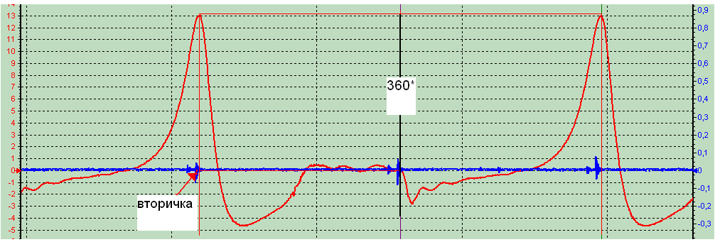

Покритикуйте, может на что-то сгодится?
Это сообщение отредактировал hash - 18.10.2006 - 05:48

Извините! Что-то криво воткнулось. Первый раз картинку вставляю.

Я поправил. Нужно обрезать пустоты в рисунке перед вставлением в форум.
Вторичка, конечно, дерьмо, а сигнал давления на загляденье. Конструкцию датчика с фотками - в студию. appl.gif
sdl2000
Дата 18.10.2006 - 08:54
Причем желательно как можно подробнее. Результаты очень впечатлительны!

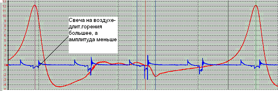

Доброго здоровья всем!
Вообще-то вторичка изпользовалась, как метка, а емк. дат. брал от звуковухи.
Может эта картинка больше понравится, т.к. снята с карбовой машины с центрального провода, хотя при данной частоте дискретизации лучшего качества и не добиться, но это и не входило в задачу. Вторичку, как таковую, все равно снимаю звуковухой ноута, и там все в порядке.
Насчет "обрезания" картинки я, честно говоря, так и не разобрался, т.ч. или научите пошагово, или простите еще раз.

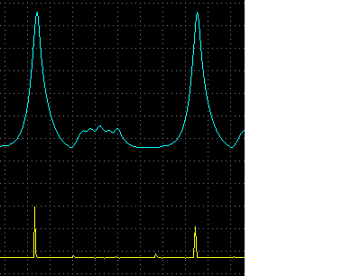

Цитата (Сансеич @ 20.10.2006 - 14:20)
а вот относительно применения шланга (я так понял - тормозного), то тут у меня мнение однозначное - при всей его жесткости, он наверняка "подретуширует" картинку.
Посмотрите на его поведение при сильном нажатии на педаль тормоза...
Ну при нажатии на тормоз, давление в шланге может достигать 100кг, а в цилиндре с датчиком вместо свечи - около 6кг.
Я пробовал со шлангом и без, вот прилагаю картинки. Шланг был длинноват и чего то тяжеловато продувался ртом, по сравнению с другими похожими шлангами.
Вот картинка со шлангом
