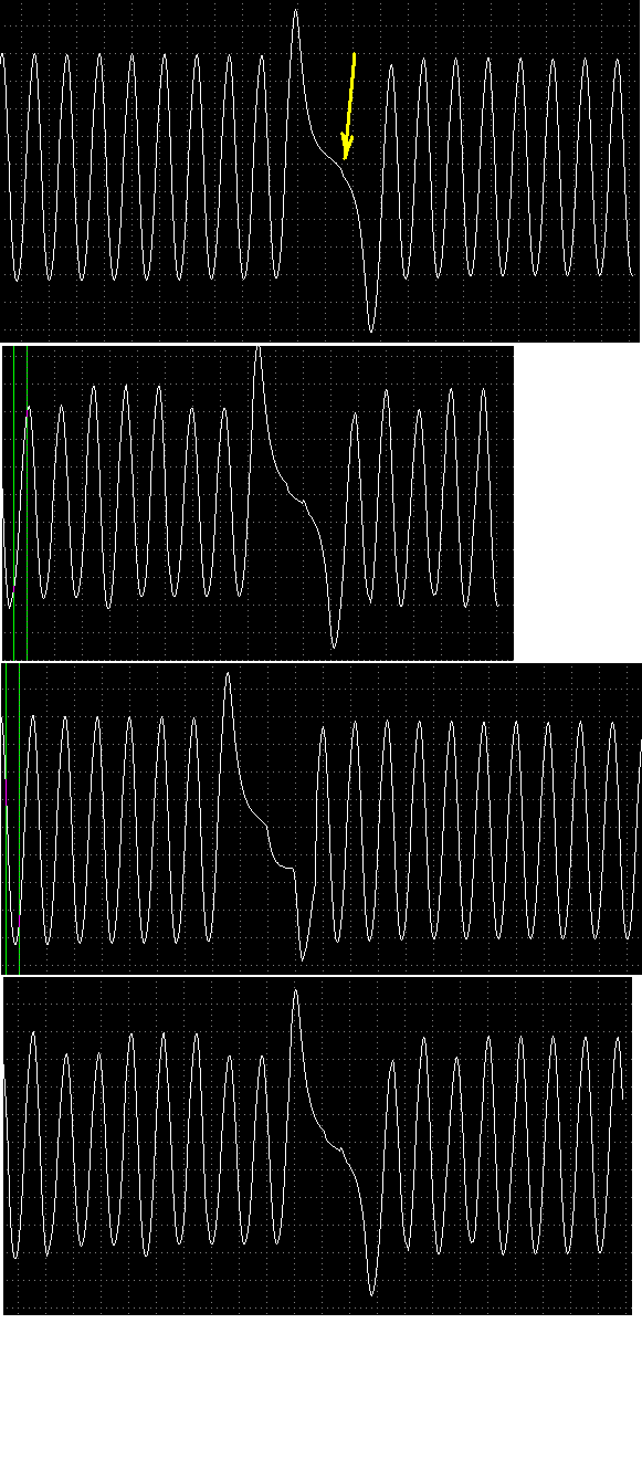

Может быть и нагар, только не сильный. У меня такие загогуленки получаются часто. А вот картинка с реально клапанами с нагаром. После снятия осциллки двигатель разбирался. И Вы бы видели какие обросшие они были! Вверху картинка с включенным усреднением, внизу таже при выключенном усреднении. Такая вот получается "махровая". Присоединённое изображение (нажмите для увеличения) ![]() |
