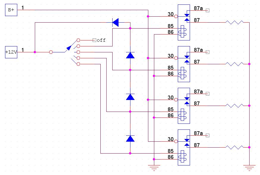

Вобщем идея такая, хочу собрать свой стенд для проверки генераторов. С механической и высоковольтной частью все понятно, а схемку управления нужно доработать, чтоб не врали приборы, чтоб не сгорела и была работоспособна, довести до ума, как говорится. (схема нарисована не совсем технически грамотно, т.к я не знаю регламентов построения эл. схем, но разобраться можно)Помогите словом, или делом.

Лампочки с правой стороны по убирай, они там лишние. И точки соединения проводников надо ставить, а то не понятно это пересечение или соединение.

В верху лампа 12 в служит для индикации запитки реле. Ниже две - индикаторы включения 12/24 В. Чем они мешают?
Нагрузкой будет служить вольфрамовая проволока с сопротивлением 1-1,5 Ом намотанная спиралью на изолятор .

Лучше 1,5 Ом и выше, чтобы релюшки не так сильно нагружать. Пусть больше будет, за то надежнее.

Релюшки конечно обычные, но расчитаны на 30А нагрузки. Если увеличить сопротивление, то придется больше тумблеров ставить и реле, т.к планируется нагружать генератор 200 А

А что мешает поставить реле стартера? Они от 50А ,если поставить релюшки 24 В ,то их при включении на 12В должно удерживать и не перегорят как 12 вольтовые,либо ставить добавочное сопр.на 12В реле последовательно с катушкой,чтоб выдержали 24-28В. Тоже сейчас этим вопросом занимаюсь,механическая часть в стадии завершения,а вот что дальше... тоже много вопросов. Нагрузку хотел сделать на фарных лампах 24В ,стабильней ток при включении в нагрузку чем допустим у нихрома (про вольфрам не курсе,может самое то),правда у меня получится много ламп.Стенд 12-24 В до 100А и схему тоже пока не отрепетировал ,хочется попроще (без электроники),так что вопрос актуален... А нагрузку можно начинать с шага в 30-40 А для самых древних ген ,незачем все по10А делить.

А вот этого как раз не советую, т.к. при отключении такой большой нагрузки будет большой бросок напряжения, 10 ампер и не более.

Такой вариант. Количество релюшек и нагрузок произвольное. Как показывает практика, одной батареи для возбуждения любого генератора более чем достаточно. Но если вдруг нужна вторая и хочется подавать именно 24,то добавить не проблема.

[quote]А что мешает поставить реле стартера[/quote] Стоит дороже, а разница не существенная.
[quote] и не перегорят как 12 вольтовые[/quote] С чего они сгорят, если через них пойдет ток 10А ? Там по идее и обыкновенный тумблер будет стоять, без реле.
[/quote]Нагрузку хотел сделать на фарных лампах 24В [quote] Я тоже изначально думал лампы использовать, но, во первых их нужно сильно много, во вторых, они перегорят, когда генератор с перезарядом придет, и в третих легко стрясти лампу.
[/quote] А нагрузку можно начинать с шага в 30-40 А[quote] Насколько я знаю , нельзя резко грузить генератор так сильно, то можно и рабочий убить, а при делении в 10 А проще поймать момент срабатывания реле-регулятора.
Ктому же при 24 вольтовом режиме нагрузка множиться на 2 (при данной схеме), а 24 -х вольтовые генераторы в большинстве своем расчитаны на 30А.
[/quote]Но если вдруг нужна вторая и хочется подавать именно 24,то добавить не проблема.[quote] Ну как сказать. Довольно сложно собрать рабочую схему, чтоб приборы не врали. Нарисуйте, если не сложно.

По моей схеме наглядно видна такая проблема, если включаешь 24 вольтовый режим, а тумблер S14 предварительно не переключаешь с 12 на 24 В , то лампочка "вылетает" , как обыграть - задача stena.gif

А если использовать двухсекционный переключатель типа галетника помощнее ,что идут в силовых электроустановках.Так на совдеповских стендах сделано.У меня на основной работе такой стенд ,марки не знаю,т.к шильда на нем нет,но где то такой же на форуме видел ,где то 70-х годов . На нем переключатель 40 и 80 А и все ,за два года работы ни одного гену не ушатал из-за резкого включения- выключения и переключения нагрузки,даже старые 40А гены 12в,балластом будет АКБ которая этот всплеск погасит. Это может не совсем правильно,но работает безотказно.Нашел еще схемку от " автоники" с соседней ветки ,тоже вариант . Насчет перегорания релюшек я имел ввиду не контакты,а обмотку (катушку).
Я предпологаю использовать на переключение между аккумуляторами что то типа такого переключателя. мощностью ампер 100.

Да, такого типа. Подредактировал свой предыдущий пост,только еще забыл про проверку стартеров 12-24в на ХХ на этом же стенде,тоже хочется реализовать.
Дата 26.06.2014 - 20:44
У меня все контрольки на 24 вольта, хотя и 12 вольтовые машины попадаются. Да и реле 24х вольтовые нормально работают с 12 вольтами.
Даже РС 951 отлично работало на москвиче.
А для проверки генераторов на стенде вообще лампочки на 36 вольт были rolleyes.gif
