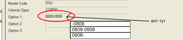

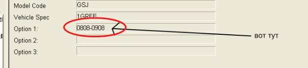

Цитата (kot33 @ 6.04.2013 - 18:17)
Не этот номер при коннекте выбрать надо ?
Не, это период выпуска/рождения авто. В данном случае - с августа 2008 по август 2009:
СПАСИБО!Эта машинка обратно уже домой транзитом мимо нас проезжала...Горящий чек...На этот раз "мала эффективность катализатора Банк 2".Но это ладно..самое интересное...Машина 2007 я ввел в верхную строку на этот раз "-0808",т.е. "от 2008" получаеться...И оп ля!Стрим увидел все блоки yasno.gif .(Скринов к сожалению нет.установил ShotTheScreen,а он че то пустые скрины отпечатал mad.gif ).Так-что скинулся интервал через утилиты secret.gif Благодарю за помощь appl.gif
Не, laugh.gif , тут всё нормально получается -0808 - это значит "до 2008" .
Дак и я б этом...А в тот раз то я ввел с 8 по 9-ый года,а машинка 7-го вот и не все блоки показало...А в этот раз выбрал до 08 и все окей smile.gif

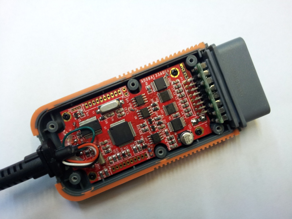

Цитата (submehanic @ 21.07.2012 - 20:54)
к нашему разговору о внутренностях девайса – обычный китайский клон. Своего происхождения не скрывает.
Я тут рассказывал про приобретённый девайс http://autodevice.ru/forum/index.php?showtopic=8983&st=15 . Покупал наугад. В принципе вопросов не было, но хотелось вкусненького laugh.gif .
Поговорил тут на днях со "своим" китайцем, мол так и так, где-нибудь продают полноценные MVCI для Toyota - Honda ... кинул ему ссылкуу на картинки http://obdmax.ru/katalog/products/dealersc...-acura/mvci-211 (фото внизу). "Услышал" удивлённый ответ: Так тебе нужен оригинал ? - Да ...
Andi
Дата 7.11.2013 - 20:47
Миллерово
Сообщений: 585
Пользователь №: 2300
На форуме с: 29.09.2006
И скока "отвалил" за него
Дата 8.11.2013 - 15:13
Сообщений: 7307
Сам оху удивился blink.gif - на 15$ меньше, чем за клон.
Проверить пока успел только Avensis'е 98 года. Хочется пощупать свежие Тоёты и Хонды с CAN'ом.
