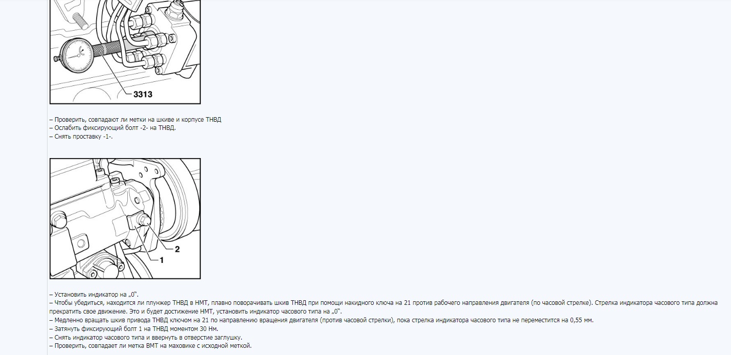

Тут все было, просто не внимательно смотрели.. https://vwts.ru/forum/topic/142597/ Если бы подготовили бы ТНВД к разборке ДВС,,, то все бы должно срастись без гемороя,,, а так как этого не было выполнено,,, то сейчас все придется делать по шагово всю инструкцию.. Вот если бы заблокировали ТНВД, ослабив болт 2=вытащив пластину 1=затянув болт 2 для фиксации ТНВД= отремонтировали бы мотор и тд. потом выставили ТНВД натянув ремень ТНВД как было=а потом ослабив болт 2 фиксатор и установив проставную пластину 1 ,затянув болт фиксатора 2... То может быть им бы и повезло... Присоединённое изображение (нажмите для увеличения) ![]() |
