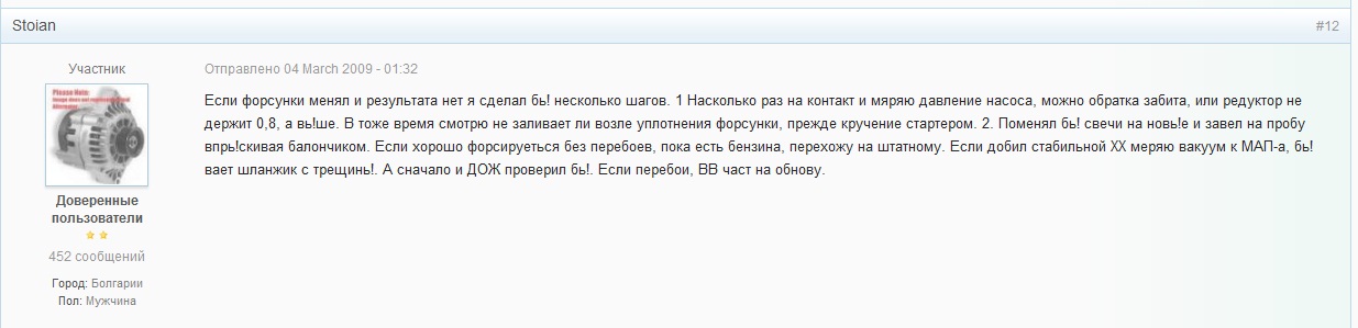

Добрый день, специально пол часа регистрировался чтоб написать вам! Больше не нашёл пока тем, решил сюда, скажите пожалуйста, какой транзистор отвечает за впрыск форсунки на мозгах 16133759 WG /APZW 1990-1992 Opel Vectra-A 1.6 C16NZ . Визуально всё целое нет ничего подпаленного или оторвано,могу фото показать. Проблема в том что восстанавливаю опель вектру, это уже 4 я у меня, (таксую) и не пойму в чём дело, при первом повороте ключа зажигания сразу начинает хлестать форсунка, и дело в том не просто подкачка как обычно при старте, а постоянно льёт, и клацает при этом. При снятом разьёме не течёт, давление держит. Форсунки менял, ставил другие, благо что есть. Трамблёр подкидывал ещё один 100% рабочий.
Осталось проверить проводку на замыкание, и вот только мозги. Хотелось бы услышать мнение специалистов, уж очень мне понравился ваш сайт, прям не верится что есть на столько грамотные люди))) rolleyes.gif очень нравится помощь таких людей как denkisan ,evgen58,ELK , Stojan, Ra700 .... Особенно помогли с комутаторами! Заранее спасибо что откликнулись.

Что приходит на разъем форсунки??? При включении зажигания.. Это будет первым.
Второй провод прозваниваем во вскрытое ЭБУ и по дорожкам находим,то что надо.
Как там поживает регулятор давления топлива https://www.drive2.ru/l/288230376152956775/ и какое давление в системе???

регулятор давления срабатывает нормально, сбрасывает в обратку нормально хотя и стоит 10 й насос, все опеля ездят с такими нормально - проверено. Проверять я так понял нужно КЗ если проверить цепь от форсунки до мозгов? Завтра прозвоню. я просто не могу понять какой именно транзистор отвечает за ключ управления форсункой. Руки есть, а мозгов не хватает..))) спасибо что откликнулись! рад. ида, я так понимаю управляет форсункой именно минус? Что происходит с напряжением на разьёме тоже не мерял, проверить скачки напряжения или? (китайский мультиметр) но при подключенной форсунке идут быстрые щелчки с одинаковой переодичностью. спасибо за ссылку, вот уж не подумал бы...

Выципил, на другом форуме мысли одного уважаемого колеги. Взято здесь http://forum.adact.ru/index.php?showtopic=5139 обрати внимание на второй пост.

так у меня всё нормально, только вот форсунка тупо льёт при первом повороте ключа и не останавливается, даже не поворачивая ключа на стартер - льёт без остановки. давление держит, уплотнительные кольца в норме, она просто не закрывается как должна а просто клацает и льёт. трамлбёр перекидывал со своей астры ф, тоже самое.

Несколькими постами выше схема контрольки. Собираете подключаете на форсунку, при отключенной форсунке и включенном зажигании находите +. Подключаете форсунку и на другом пине видим пульсацию. Находим эту пульсацию на вскрытом блоке управления и находим ключ.
