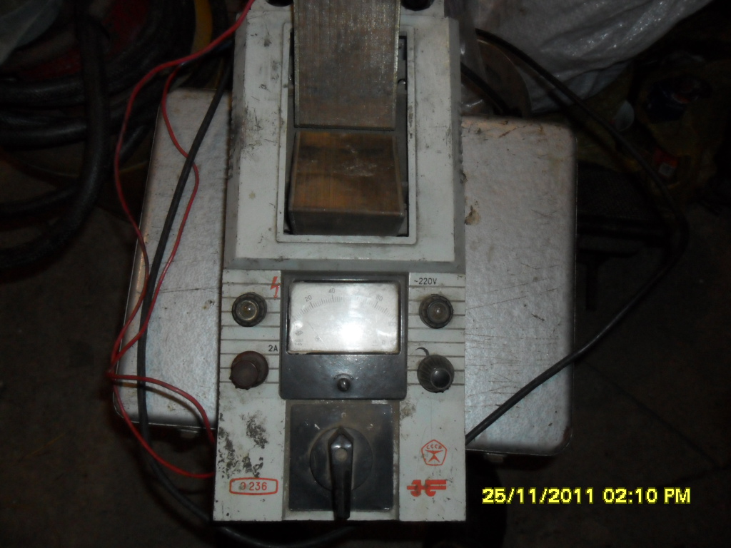

Дата 20.01.2013 - 09:05
Этот прибор подаёт 250в.
Пока меня ни разу не обманул
МихАл
Дата 20.01.2013 - 12:23
г. Тирасполь
Сообщений: 716
Пользователь №: 19159
На форуме с: 24.12.2010

Темка конечно интересная..но в конкретном случае(авто личное) хватило несколько попыток возьни со стартером,чтобы заказать новый.Якорь с сопротивлением 1 кОм однозначно клиенту больше бы не поставил,потому .что за работу берется оплата и максимум через недельку уже возьня со стартером будет за мой счет!Другой разговор когда автопарк такси и отработал стартер еще дней десять или нет предприятие купит новый.а автоэлектрик в зарплате не пострадает!Если бы в нашей дыре можно было зайти в магазин и купить-вообще бы не заморачивался...Не очень силён в этом,но думаю ,что якорь 1кОм-труп,особенно на дизельном двигателе...ведь не зря АКБ с пусковым током на 200,а то и на 400А больше.Всем спасибо!
Меня обманывал. Напарник забраковал якорь как витконутый на этом приборе. Я это видел и перепроверил. Клиент менять отказался. Якорь отходил 2 года и стартер вернулся к нам. Машинка дизель. Стартер знаком до боли, и без витка новый якорь ходит на нем в среднем не более 2х лет.
По напряжению проверки. Ни как не 220В. Может просто графитовая пыль прошивать. Могу завтра померить сколько на приборе. Сам исхожу из показаний этого прибора. Если он пробой не показывает, то однозначно будет ходить. Если он показывает, то может и походит, но интересно же запчасть продать в добавок избавив себя от переделки.
Дата 21.01.2013 - 19:24
старые приборы проверяли на 500 В. Для себя проверяю только им. А лампочкой 200Вт на работе, мелкие пробои на раз выжигает или показывает где нужно помыть и заизолировать.
