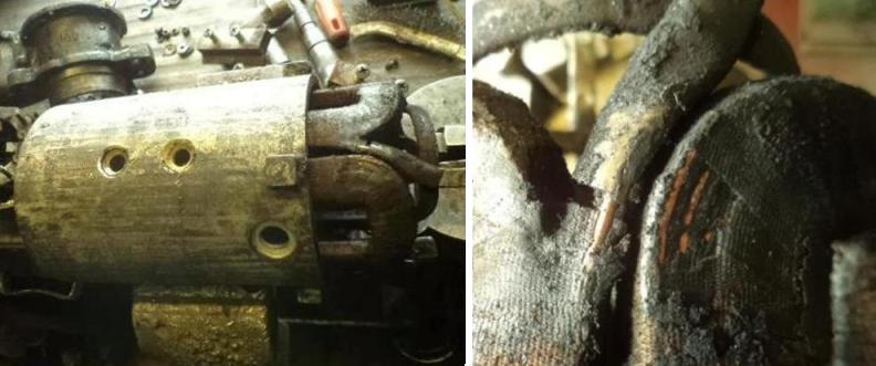

А вот под занавес фото КАМАЗовской 24В обмотки статора. На сопротивление здесь было 1,7 кОм. Вопрос-Как убедиться что 1,7кОм в данном случае "туфта"? Ответ- достаточно запустить руку с статор и понажимать обмотки пальцами. Опаньки, две подпаленные хрустят! И маслицем дизельным пролиты.... Вот если бы не маслице, то дохленький мультиметр показал бы правду, а так на тебе мастер "ни туда-ни сюда" под нос, а обмотки то снимать не хочетца..... Влетал я и на этом не хочетца... теперь КАМАЗовские статора после моего ремонта держат на корпус 220 (хотя те же якоря ставил 5-7 кОм, главное чтобы межпазовая изоляция на внешний вид не была подгоревшая по всему якорю).
