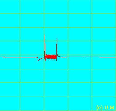

Привет всем.Проблема с Фиатом( "Регата" 1989 г. 1,6 моно-впрыск)здорово переливает, датчики проверил,всё ОК, кроме лямбды.На форсунке такойсигнал(см ниже).Ключевой транзистор выпаивал для проверки, вродебы живой(подозрительно сопротивление между базой и эмитером- 6 кОм)Что это может быть - контролер или сама форсунка?Подставить заведомо исправные нет возможности.

Такой вид сигнала на многих машинах, вряд ли здесь есть проблема.Лямбда-зонд важен, особенно если нет воздухомера (MAF или MAP, если есть- проверяй их), кроме того смотри ДПДЗ.

Это управляемая током форсунка. Всегда такой сигнал.

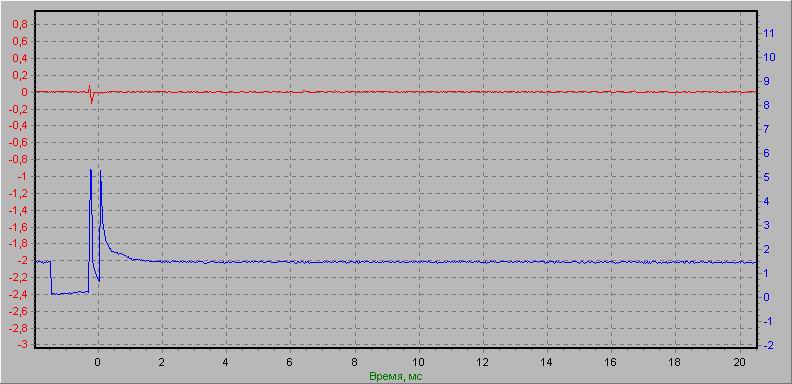

Кстати, порылся в завалах винта и нашел древнюю осцилку форсунки с Пежо. Мешанина в момент удержания - глюк драйвера или норма?
P.S. Поправлюсь, библиотека не Pico, а 4-канальный осцил PDA2050 от Omitec Interro.

Управление бывает:
http://www.picotech.com/auto/waveforms/inj...r_single_1.html
Или такое:
http://www.picotech.com/auto/waveforms/inj...r_single_2.html
Если у hash -ну прамо стандартный сигнал управления ,то
Rostik подвела его техника (это мое мнение-сигнал только в общих чертах похож на реальный, скорее всего он изкажен входным трактом из-за низкой пропускной способности...звуковухи!?)

Дата 10.12.2005 - 16:28
У Rostik сигнал-то снят не звуковухой. Это же USB-осцилл
