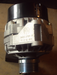

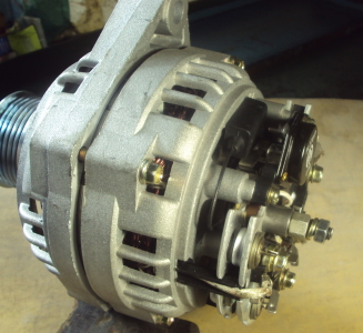

Раз уж тема про китайские генераторы - и я добавлю один. Москвичи с некоторых пор обленились и заказывают свои генераторы китайцам, и у них они получаются лучше. А цена чуть не вдвое меньше. Китайцы даже сохранили все недостатки генераторов КАТЭК, не термостойкий платик в диодных блоках, сами диоды иногда луше наших а иногда хуже. Если сразу после покупки устанить все недостатки этого генератора, то можно смело ставить его на такие авто, как Шнива или Приора с кондиционером, (там генераторы подвергаются максимальным тепловым нагрузкам). Экономически очень выгодно, так как потом они работают надежно(и цена соответствующая) На фото как раз такой генератор с уже установленным белорусским диодным блоком и текстолитовым промежуточным изолятором силового вывода, и стальным болтом с широкой гайкой. Если кого заинтересует подробнее-напишу.

А внешне на этих генераторах ничего китайского, даже печати "ОТК". Только на дне коробки маленький листок с адресом производителя. За рекламу не принимать. если что не так-удалите.
