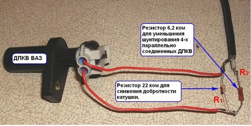

Один модуль на катушках-это блок ИКЗ как правильно понял.Только вчера выкладывал в теме по 5-ти канальному осциллу http://autodevice.ru/forum/index.php?showtopic=5702&st=180 Смотреть их лучше ДПКВ от ВАЗа(применяется вместо индуктивного датчика),зашунтировав выводы датчика резистором на 22 кОм для снижения добротности,а то может нечеткой картинка быть.Подносишь поочередно к катушке каждого цилиндра и сверху-сбоку ставишь датчик,ловя лучший сигнал.

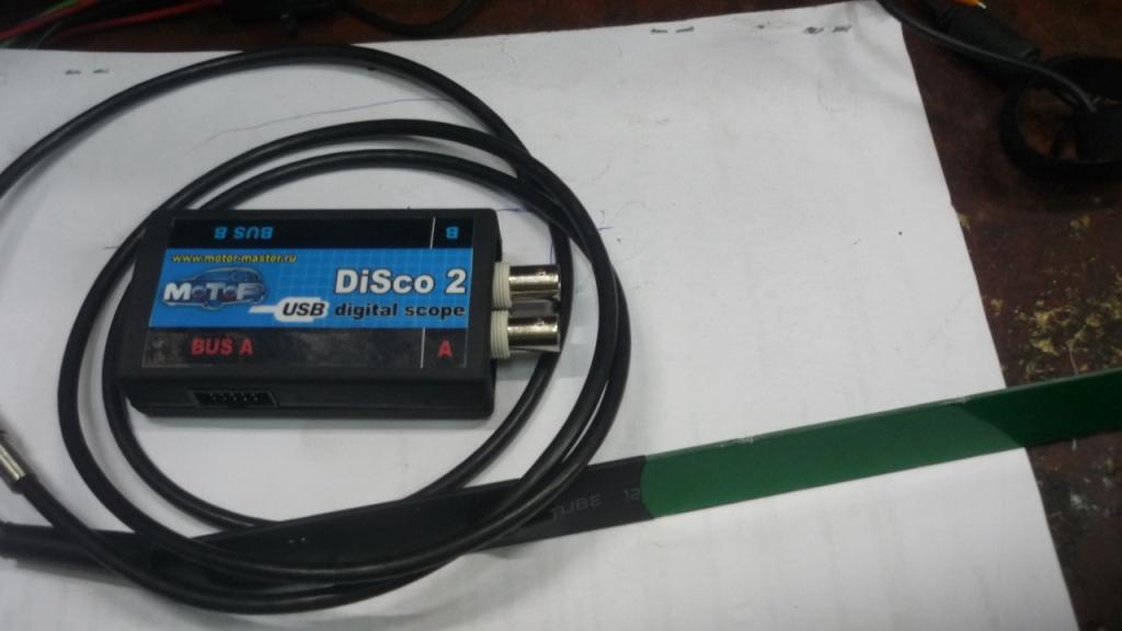

Пожалуйста,взято с другого ресурса (М лаб),фотика с собой нет,но делал по их подобию.Второй резистор 6 кОм не нужен.

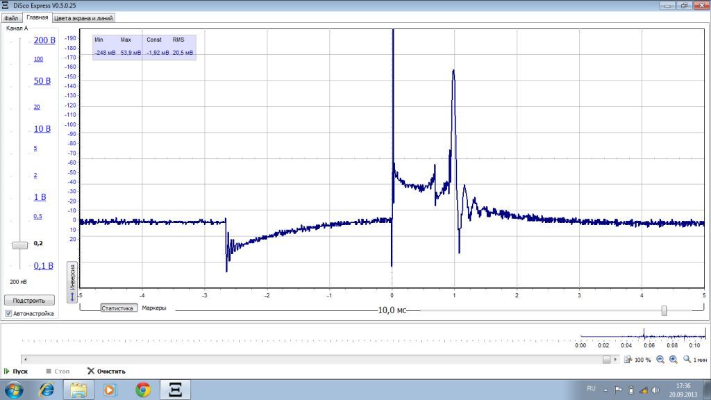

Так прошу не пинать только приобрел осцил мотор мастер и вот что наснимал.

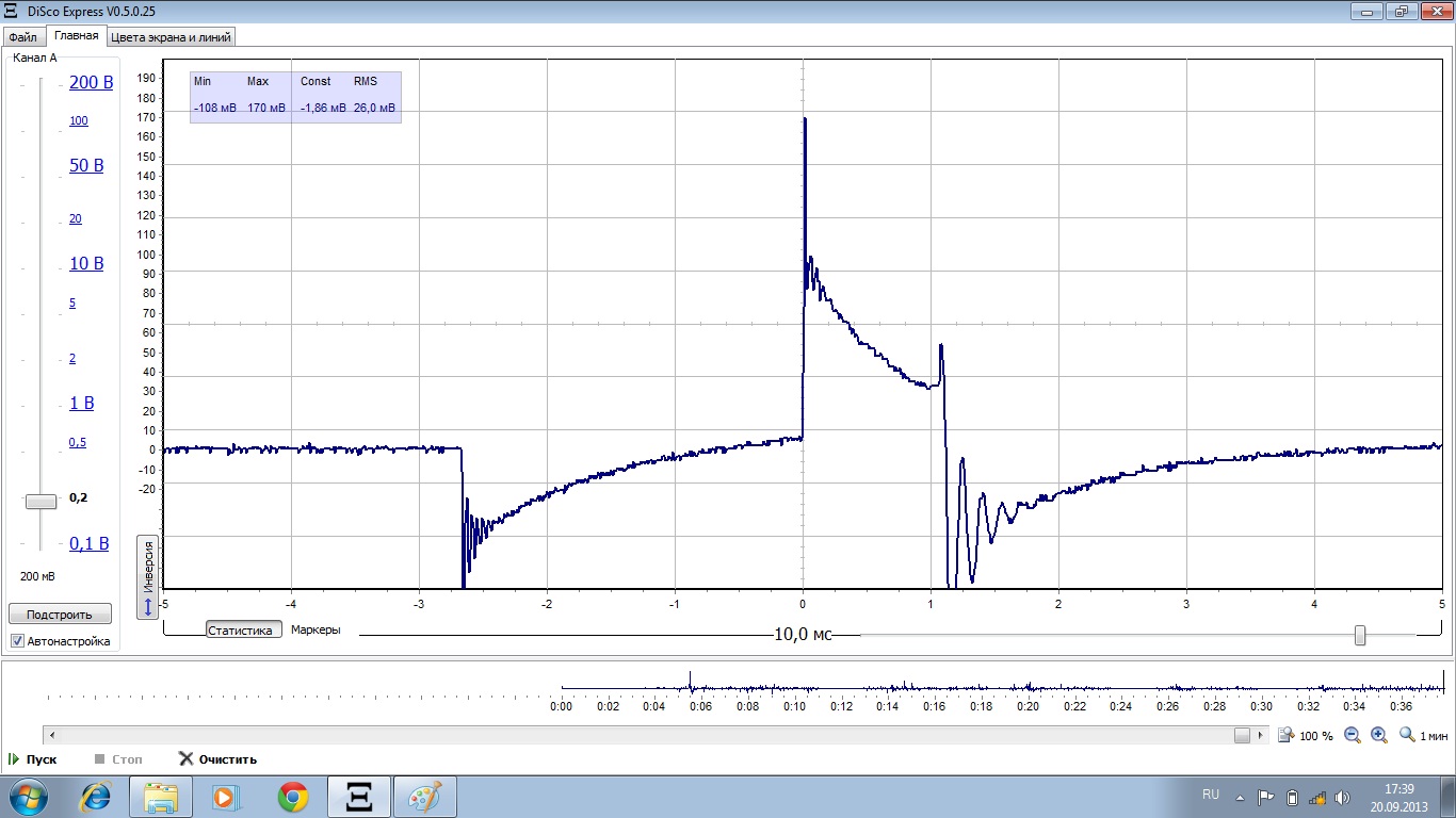

Дата 20.09.2013 - 16:50
второй

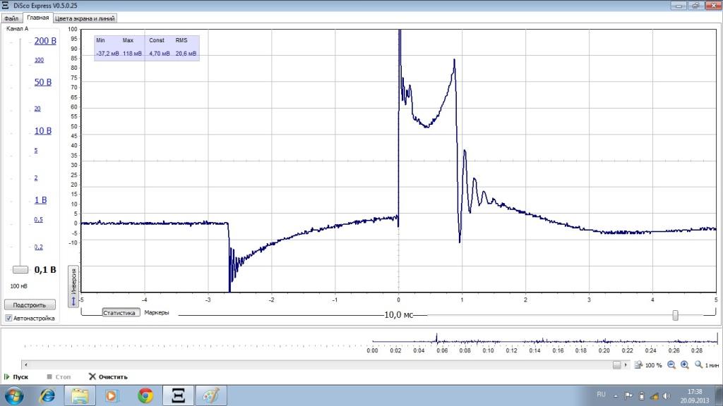

Дата 20.09.2013 - 16:51
третий

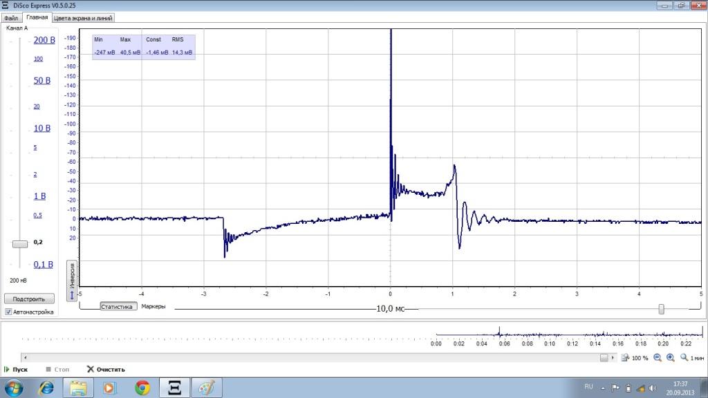

Дата 20.09.2013 - 16:52
четвертый
Дата 20.09.2013 - 16:54
На четвертом похоже на пробой свечного наконечника или изолятора свечи,если что старшие поправьте smile.gif .Чем снимали? Конечно каждый цилиндр живет немного своей жизнью.
Дата 20.09.2013 - 17:28
вот
Дата 20.09.2013 - 19:22
Такие же есть и индуктивный и ёмкостный от Трейда,но иногда в некоторых случаях ДПКВ-шкой больше нравится,а линейки в неудобственных местах очень выручают при том же снятии сигнала с ДПКВ на ино к которым подлезть не так просто.

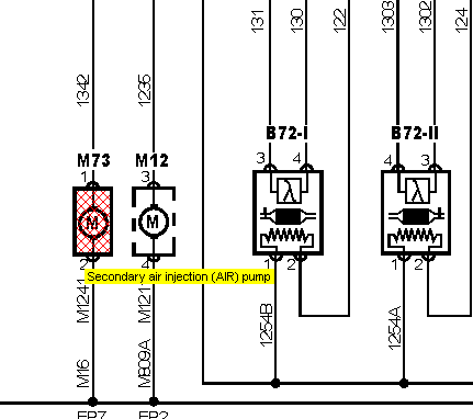

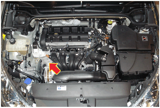

Скорее всего речь идет о secondary air pump - системе наддува воздуха в выхлопную систему для быстрого разогрева катализатора.
andr9621
Дата 20.09.2013 - 23:39
Украина, Киев
Сообщений: 246
Пользователь №: 10889
На форуме с: 14.04.2008
Находится "это" примерно здесь:
