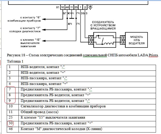

Цитата (Star964 @ 23.09.2013 - 08:52)
к чему же автоВАЗ подключает сей датчик?
Согласно схеме контакты блока 7,8,9,30.
А по теме скорее всего имеешь вот этот случай: http://autodevice.ru/forum/index.php?showtopic=10822

Спасибо, Андрей, ссылку прочитал, наверное, у меня тот самый случай.
А что касается схемы, она у меня есть, но смутила надпись;"К преднатяжителю".
А преднатяжитель и датчик ремня - , вроде, вещи разные.
