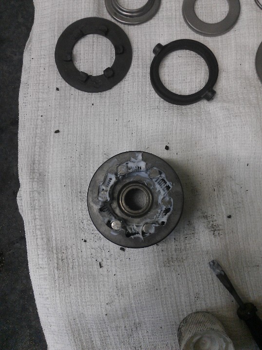

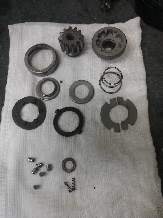

После очистки песком, все выглядет куда более презентабельно, все детали зачищаем на металической щетке, продуваем и промываем ДТ или ВД40.
Пружины если берем с "донора" обязательно тоже вычищаем и поднастягиваем приблизительно на четверть их длинны.

Далее приступаем к сборке. Обязательно вкладываем смазку, Заправляем пружинки, которые лучше подготовить с запасом, если нет сноровки в этом деле smile.gif , потому, что они так и наравят вылететь из своего гнезда, и если не в глаз, то куда нибудь в стену сто процентов, попробуй найди называется.
Потом, когда все ролики и пружины на месте, ставим пластсмассовую крышечку и только после этого заправляем зубчатую шестерню. (Опять же дело сноровки, если с третьего раза не получилось и пружины вылетели, то лучшим вариантом будет надеть бендикс на вал планетарног редуктора (на шлицы) и только после этого вставлять зубчатую шестерню)
После этого обязательно ставим фиксаторы и металическую крышку, отправляем все это дело на прес, акуратно осаживаем. Потом собитаем все остальное.

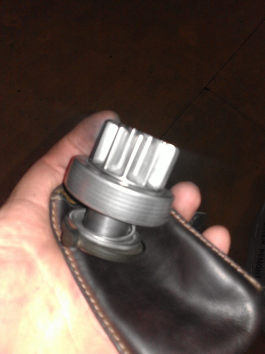

И в итоге, на выходе получаем "новый" бендикс, ничем не уступающий по качеству ZM. ZEN. и Cargo.
PS: На восстановление беру только оригинальные бендиксы. Если китай- стопроцентный возврат.
