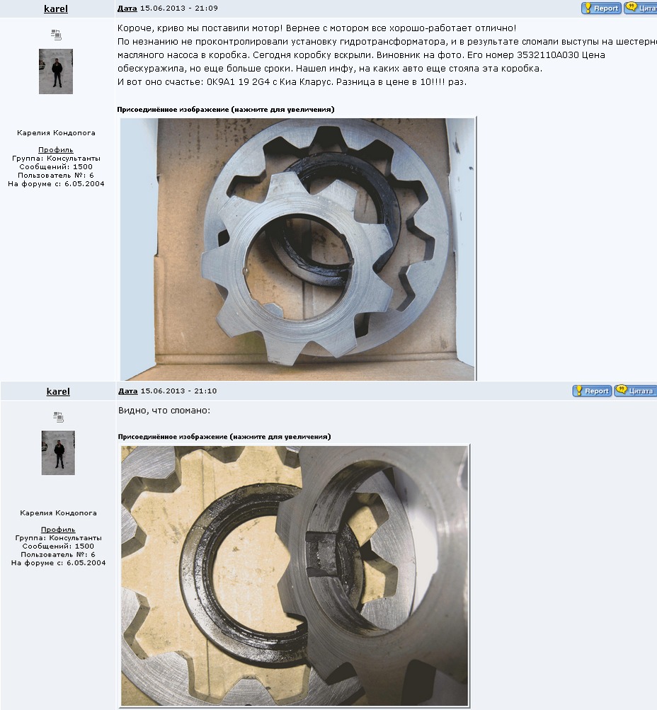

Вполне вероятно такой же попадос, как у меня: http://autodevice.ru/forum/index.php?showtopic=10680&st=15

Пацаны промухали гид-ор и притянули мотор к акпп,масляному насосу п-ец.фото не получается выложить.интернет гр-ный.

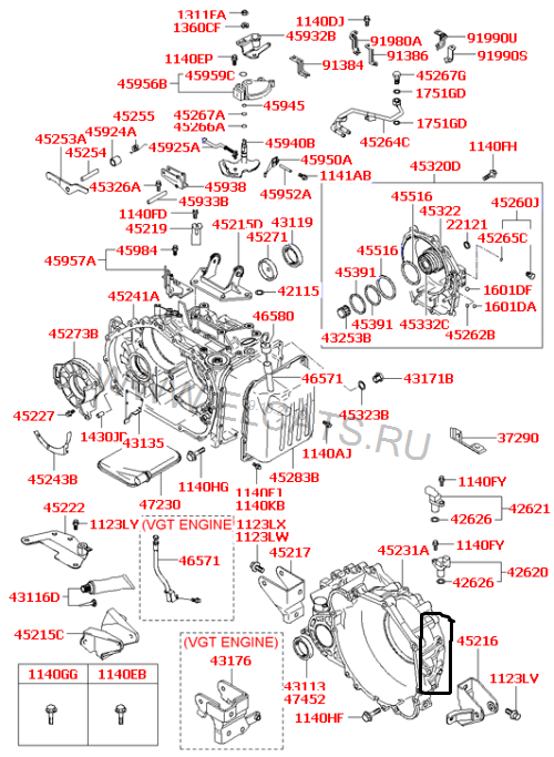

В месте где обведено прямоугольником находятся две пробки.верхняя подача масла после насоса,а нижняя забор масла из поддона,но после фильтра.Если кому интересно то можно мерить.

Невнимательно читаешь посты в своей же теме tema.gif .
Женя (karel) сразу же сказал:

Заменили МН, фильтр,масло, промыли что смогли и поехала, все окей.
