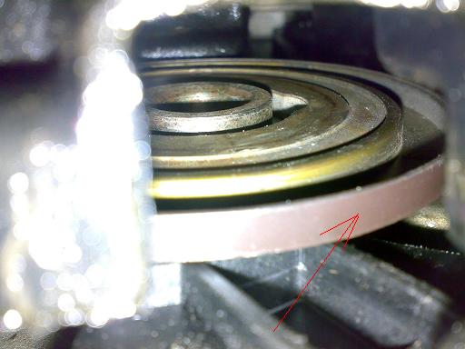

Магнитный диск на звездочке коленвала не повредили ли случаем?
Все-таки что это за диск?
И почему его нельзя трогать руками?
Может ли эта ошибка P0341 синхронизации вылезать из-за него?
Возможно ли его проверить?
Дата 8.04.2014 - 02:19
И почему его нельзя трогать руками ?
Посмотрите внимательно на фото , http://autodevice.ru/forum/index.php?showtopic=11697 ,примерно такой ,в левом нижнем углу wink.gif ,на шестерне коленвала ,он и есть !
У Вас также использован в качестве ДПКВ датчик Холла,если этот диск помять-повредить ,импульсы с него будут неправильной формы и ЭБУ его не распознает.
Запуск двигателя будет невозможен.
Выпрямить диск нереально,потому и предостережение при замене ремня ГРМ .

Диск и магнитный сектор на нем (стрелка). А что мешает снять осцилограммы датчиков коленвала и распредвала?

ЗА-ВЕ-ЛАСЬ! Ура!
Всем огромное спасибо за участие.
Дело оказалось, как и говорили в самом начале, в магнитном диске.
(мы не могли понять, что за диск и думали, что он интегрирован в шкив ремня который приводит генератор, кондиционер, ГУР - этот шкив тоже имеет некую намагниченность, но он ставится на шпильке же, поэтому решили, что тут проблем быть не должно, правда этот шкив так же имеет и демпфер, что наводило на мысли о том, как же тогда идет синхронизация, если шкив демпфируется, но заморачиваться не стали). Потом же выяснили, что это за диск магнитный и так же поняли, что мы его вообще снимали, чтобы снять ремень ГРМ. А когда ставили обратно, то естественно, поставили как ни попадя.
Как понимаю, штуку эту действительно нельзя было вообще трогать (снимать особенно), но вроде бы выставили как-то, на ней есть отверстие как раз для фиксации, а мы фиксировали колневал со стороны маховика где сцепление. kto1.gif
