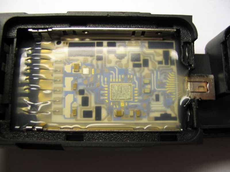

Счас Hash меня снова ругать будет smile.gif , но кину фотку чуствительного элемента ДМРВ, очень она мне нравится. Сразу снимаются вопросы о промывке.
Это то, что стоит в улитке.

шо та я не втыкаю фотку... читал в книге про расходомеры, так там какая-то хитрая мембрана и т.п.
свой то расходомер HFM2 понял, там для дураков, а вот HFM5 непонятный ни разу smile.gif

Это ВАЗовский ДМРВ, вернее его чувствительный элемент.
Кину еще одну фото. Потом можно будет удалить.
Вот датчик вскрытый, элемент на фото справа
АВС

Цитата (hash @ 26.01.2006 - 22:59)
Это датчик температуры воздуха, к ДМРВ не имеет никакого отношения, просто живет там.
Так ведь датчик температуры есть на 5-и выводном датчике (выход на крайний левый вывод ДМРВ), а ведь есть полно 4-х выводных, где нет датчика температуры, а эта красненькая штучка всё равно есть. Или этот учасствует в коррекции показаний ДМРВ а тот идёт отдельным сигналом в контроллер?
За такие фотки спасибо говорят. smile.gif Да и вопрос с мб уже так остро не стоит.
Фотки сам делал? Макро на уровне.
Т.е. получается, что для промывки ЧЭ нужно отковырнуть крышку? Ту, что скрывает гелеобразную массу? А как же некоторые умудряются отмывать ЧЭ без трепанации?
Нет конечно! Где-то давно нашел.
Да нет, не надо. Я к тому, что вообще мыть смысла нет. Видно же на фотке, что просто дорожки перебиты... Вот я и подумал, что мыть смысла нету
если заглянуть на него с обратной стороны (к сожелению нет такого фото), то там видно припаянный маленький красный резистор
Спасибо фотографии...
Хотя по тексту с кг\час на температуру и не подумаешь...
