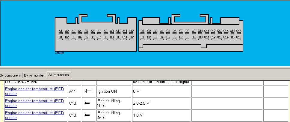

Чудеса с этим датчиком))) Хотя Юра, Субмеханик о подобном как то говорил-двуступенчатое измерение температуры! Посмотрел сегодня на холодную-напряжение 1.2 вольта. С прогревом начинает падать, потом резко подскаивает до 3.5 вольта. и так же начинает падать. Причем мотор ведет себя адекватно, смесь в норме, обороты с прогревом падают до нормы.

Так он и должен работать. Вот описание работы ДТОЖ с Ланоса Т150. Принцип тот-же.
