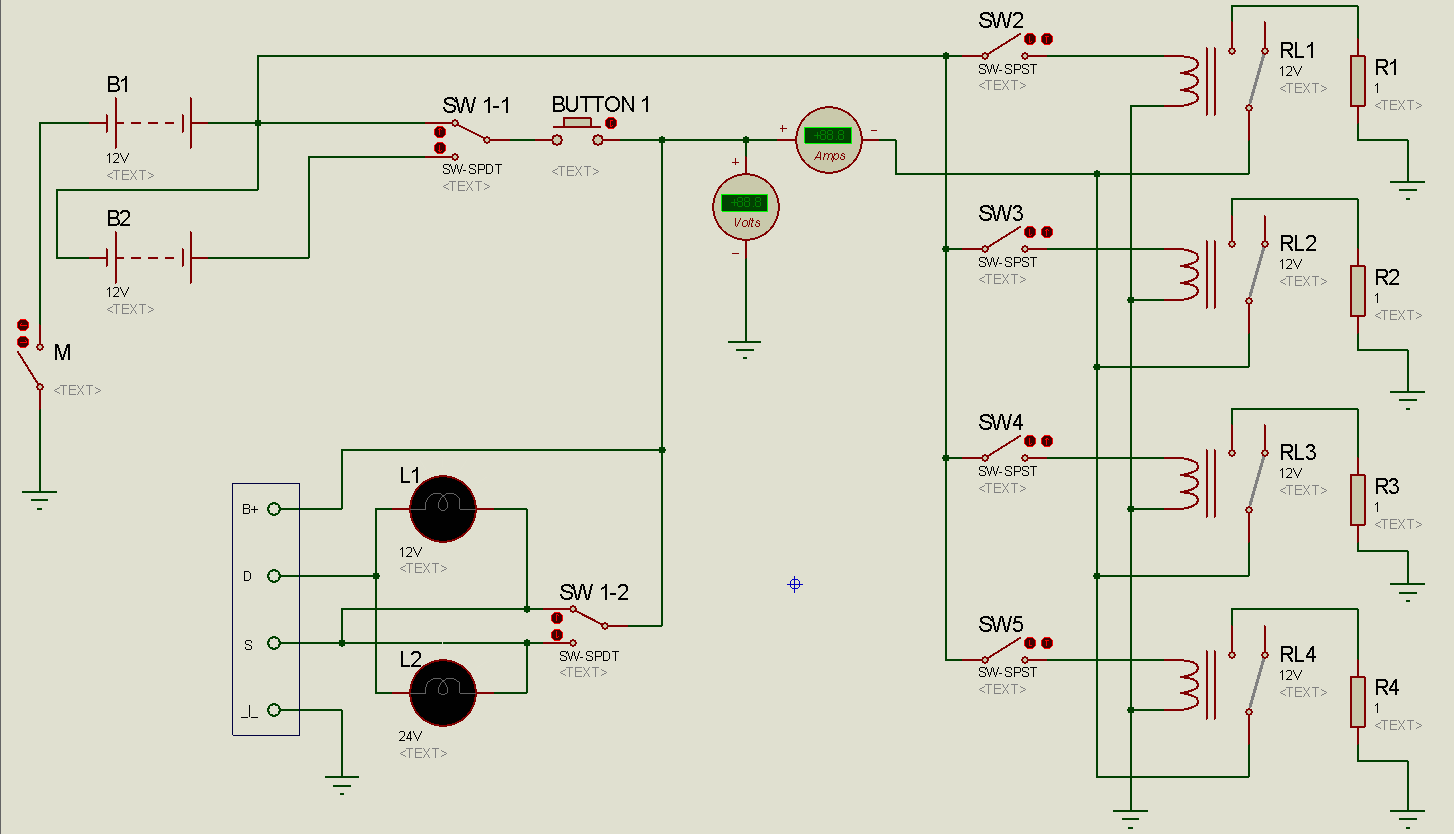

> Схема стенда проверки генераторов 12/24 V, Нужно ее довести до ума :)
Дата 26.06.2014 - 23:57
Вот здесь вроде тоже обсуждали http://autodevice.ru/forum/index.php?showtopic=7059&st=240 Большинство склоняется все равно к релюшкам т.к доступны в любом колхозе,а на полевиках при желании можно со временем заапгрейдить. У меня асинхронник АИР 80 /1,5квт/3000об.,шкив диам.115мм. ручей клиновой и поликлиновый + частотник .Есть амперметры на 300А и 150А с силового щита,точно такой как на фото стенда вверху ,как его подключить? С обратной стороны амперметра есть две контактные клеммы (шпильки) с резьбой М12,напротив одной есть обозначение похожее на (-) "минус".Можно напрямую или тр-р тока нужен? Смотрел компактные комбинированые V / A 30/100 цифровые на Алиэкспрессе,Шамиль Загидович где то ссылочку давал,но нет опыта покупок ,так пока хочу поставить стрелочный.

Вот вариант с двумя батареями. Но всё равно, непонятно, зачем они? Для возбуждения любого генератора, как уже говорил, достаточно 12В и даже меньше (камазовский Г273 однажды "на коленке" от "кроны" возбуждал).
Цеплять в качестве нагрузки? На стенде это лишено смысла, ибо у стенда своей нагрузки хватает, а батарея будет лишь мешать контролировать колебания тока-напряжения.

Хорошо, второй акб впихнул, а как быть с L1 и L2 ? они же сгорять, когда 28 вольт прилетит к ним.

Цитата (vanchetto @ 27.06.2014 - 16:37)
Я сомневаюсь, что данный фокус получится провернуть с генератором от мана или скании. rolleyes.gif
На работе старый Э211. Достался с разрушенной измерительной частью. Восстановил минимально, чтоб регулировалась нагрузка и измерялись напряжение и ток. Вместо двух батарей засунута одна убитая на 190 А/ч. Её хватает и стартеры любые крутануть, и генератор любой возбудить. И то, если б не стартеры, выкинул бы её нафиг. А катать приходится всякие генераторы, вплоть до катерпиллеровских на 150А. Только чтоб засунуть их в зажим приходится повыёживаться smile.gif.
Дак сдвоенный тумблер SW1 выбирает величину рабочего напряжения и переключает лампы.
Если честно, я даже никогда не пробовал крутить генератор 24В на двенадцати вольтовом стенде. А если на р-р нужно подать постоянный плюс (L-S подключение) , то разве хватит 12 В.

Исправные возбуждаются и работают.
