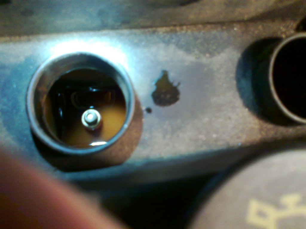

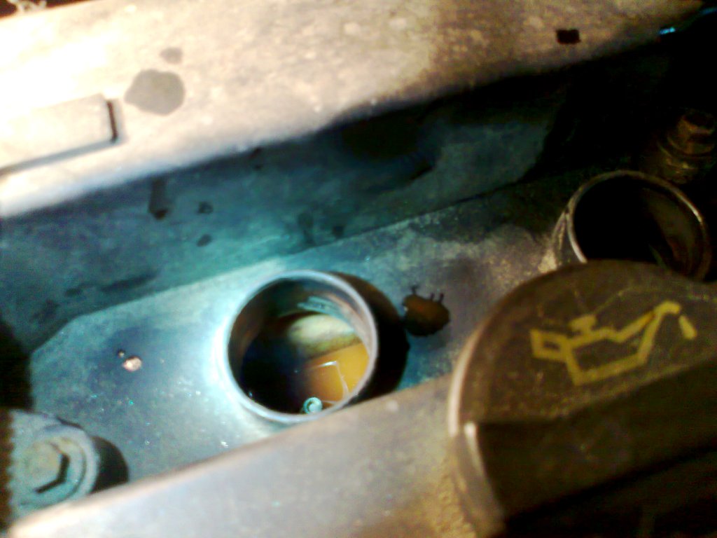

Сегдня - F-Focus, 2005 года, дв. ASDA - 1.4L. Пропуски по 2-му, естетвенно колбасит. Снимаю наконечники ВВП со свечей - наблюдаю на всех четырёх ohmy.gif
Дата 13.07.2012 - 22:41
Думал вода, откачал (ок. 200 мл) - антифриз. Как туда попал - Х. З., пока не определился, вокруг всё сухо blink.gif . Со слов клиента -уровень в бачке на месте, не доливал:

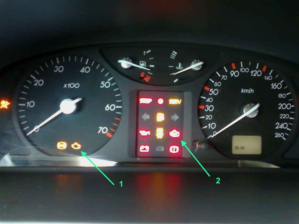

Тут http://autodevice.ru/forum/index.php?showtopic=1207&st=525 уже было похожее, но хоть транспаранты разные, а сегодня - круче. Renault Laguna-II 2001 года: сразу ДВА "Чека" blink.gif (красный с надписью "stop") ohmy.gif . Для дебилов что ли ? Желтый загорелся - можно ещё покататься, красный - всё, дружок, п...ец! ... доездился - нужно было ещё при жёлтом из машины бежать. Блин, зелёного ещё не хватает, тогда б всё понятно было б ....
P.S. где-то читал: Не покупайте автомобили на "Ф": Форд, Фиат и ... Французские laugh.gif

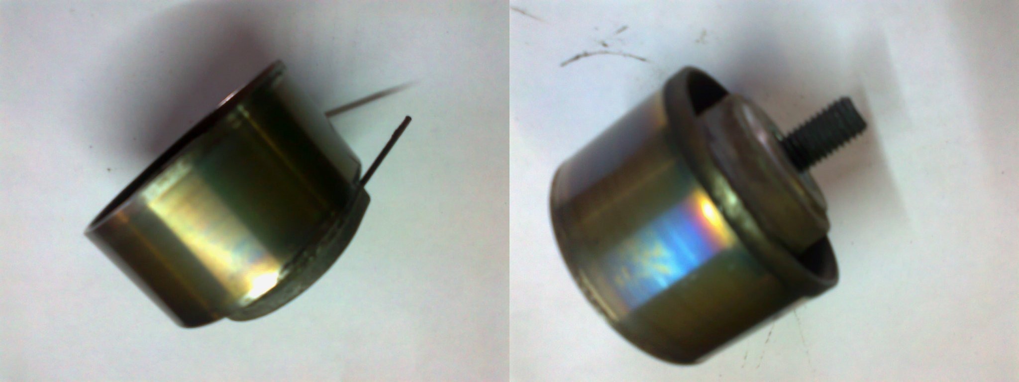

Сегодня менял ремень ГРМ на Dodge Caravan 2003 года, дв. 2.4L. Как говорится - удобства во дворе, как и у всех них. Со слов клиента ремень прошёл чуть более 200 тык blink.gif .
Когда снял ролики (натяжителя и обводной) ... поверил unsure.gif . Подшипники убиты давно и наповал pop.gif. А вот цвет металла обичаек самих роликов, мягко говоря, вышиб меня из ботинок ..... Единственное, что смог вразумительное спросить у владельца - открытого огня под капотом не было ? (извиняюсь за мобильное качество).

Уже становится несмешно - за неполный месяц сегодня уже третий Focus с такой хренью и все с моторами 1.4 ... Может кто сталкивался или читал ?
Дата 12.08.2012 - 01:57
Привет Юра,
Конкретно на Фокусам не встречал, а так в принципе, бь!вало. И водичка и масло. Если масло, то ясно- прокладка крь!шки. Водичка-уже не совсем. А вот антифриз- весьма сомнительнее на трещина в головки. Соображение на ето: Если антифриз не совсем по рецепте, то его теплоотдачи намного хуже, чем вода, а термичное разширение вь!ше. Если получиться сочетание на вь!сокой температуре включение вентилятора с продолжительной работе в пробках /малая скорость ОЖ/ и наконец, конструкторский недосмотр, /не забь!ть и старение алюминия/, можно получиться похожее. Ето хроничная болезнь на 2л. водной охлаждение боксера на VW Транспортер.
П.С. На мой бь!вший Воксхол -рядная четворка, блок чугуннь! с трешина вверху третего цилиндра от перегрева, в работе не мешало, а вот, когда на хорошо прогретой машине остановлю, сль!шалось балбуканье перегреть! газов в водяной рубашке.
На Фокусам возможно трещина к резьба свечи появляеться. Я бь! заглянул туда на появившиеся капли, или пузь!ри в токой момент.
Дата 12.08.2012 - 10:00
Стоян, привет!
Это 100% антифриз. Причину уже нашёл, сейчас заказал запчасти сразу на два двигателя. Сделаю - расскажу smile.gif .
