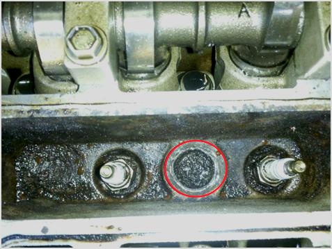

Это 100% антифриз. Причину уже нашёл, сейчас заказал запчасти сразу на два двигателя. Сделаю - расскажу smile.gif .
Забыл совсем diatel.gif , хорошо Стоян напомнил. http://autodevice.ru/forum/index.php?showtopic=1207&st=600
Запчасти пришли, а обе авто как в воду канули kto.gif . Да и хрен с ними, нравится пусть купаются в антифризе. А попадает он туда через заглушки в головке блока

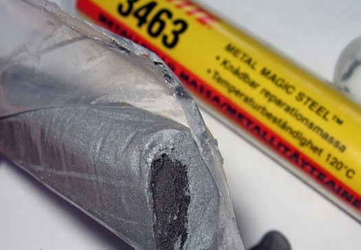

Есть у нас /а вероятно и у вас / такое, назвал бь! двух компонентной металпластик. На взгляд как колбаса, в диаметре 3см, длиной около 20см. .Отрезаем сколько нужно и видим внутри на меньший диаметр первой части другого цвета и поверх второй компонент. Начинаем перемешивать руками, пока разогрееться ета смесь /вопрос минуту-две/ и потом налаживаем на место течьи /хорошо почищено и просушено/. Через 15м. оно затверждено как сталь, можно напильником обработать. Таким способом лепил водяную пробку на блок, где без разборки пол двигателя не подлезешь. Лепил и пластиковой водяной радиатор, ближе до горловину. Результат тоже отличной получился

Так ведь хотел по-человечески, заказал новые заглушки, высокотемпературный герметик ... да и шут с ними kto1.gif .
У нас называют "холодная сварка". Когда-то давно у себя на ВАЗ-2108 заделывал трещину на КПП - супер.
