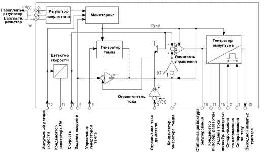

Для коллекторных двигателей постоянного и переменного тока регулятор оборотов без потери мощности!!! Пример на двигателе от стиральной машины http://youtu.be/6hvURsOdZQw
Для автомобильных двигателей необходимо приделывать датчик скорости.
Схема базируется на рекомендациях фирмы Motorola, указанных в документации на микросхему TDA1085C ( российский аналог КС1027ХА4) Эта ИС является контроллером фазового угла управления триаком (симистором), имеющим все необходимые функции для управления скоростью универсального (коллекторного) двигателя переменного тока, например, в стиральных машинах. В состав контроллера входят: внутренний регулятор напряжения для стабилизации питания ИС, встроенный преобразователь частоты в напряжение (детектор скорости), задатчик интенсивности с программируемым генератором темпа разгона, обеспечивающий плавный пуск, ограничитель тока, управляющий усилитель для стабилизации скорости двигателя и генератор импульсов управления триаком. Дополнительно в схеме осуществляется мониторинг напряжения питания Vcc , напряжения задания скорости и импеданса цепи импульсного датчика скорости.
Прекрасная микросхема, но, к сожалению, бесполезна для применения на автомобиле. Она может работать только на переменном токе.
