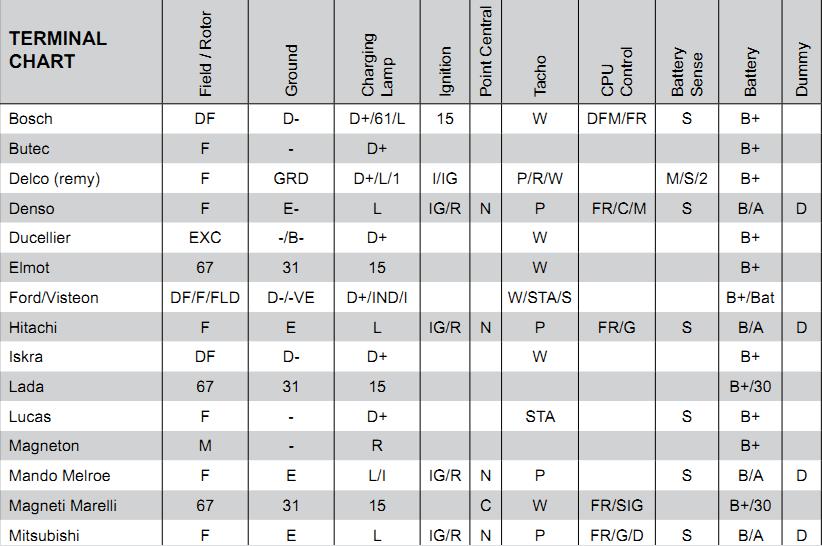

Дата 29.10.2014 - 16:41
Вот:
Дата 29.10.2014 - 16:42
И это.И где видно,что DF и DFM,одно и тоже?
так про это никто не говорил ... говорили , что FR и DFM одно и тоже.
Уважаемый Василич, я видел что распиновка L - DF/ DFM. но как проверить уже снятый регулятор с DF пином ?
про такую распиновку на форуме писано не однократно, вот только как проверить, или запустить реле никто не написал, заранее извините если вопрос "дурацкий"

Василич ,речь шла о DFM и FR
Дата 30.10.2014 - 13:30
Звиняйте,уже заметил,что запутался. Тут обсуждалось,читали? http://autodevice.ru/forum/index.php?showtopic=11444&st=0
