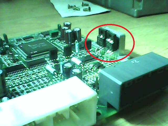

Нет искры на первой катушке, двигатель схватывает но не заводится. Вернее есть при старте одна искра и всё. На остальных двух катушках все нормально. При включении зажигания в ЭБУ греются два транзистора NEC D1453, расположенных рядом друг с другом. Транзисторы я выпаял, прозвонил, вроде рабочии. Вроде, потому что разница между сопротивлением б-э и б-к минимальная, 621 и 620. В остальном транзисторы впорядке.
Подскажите, если транзисторы целы, почему они греются? Как это может быть связано с управляющим сигналом на катушку, ведь там задействован только один транзистор. И что может повлиять на него, что он дает один импульс и все?

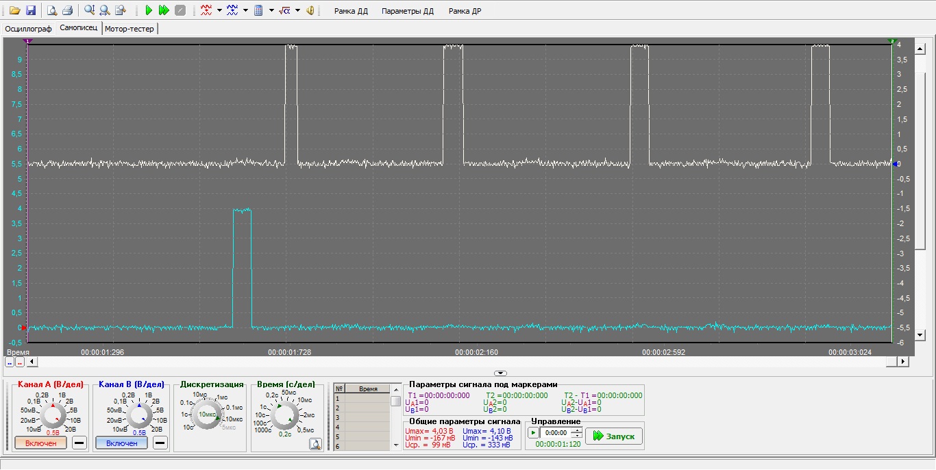

ДПКВ и ДПРВ в норме. Форсунки все открываются. Сигнал IGF с коммутатора на ЭБУ приходит, по сигналу видно что работает только катушка 2 и 3. Катушки местами менял, свечи тоже, результат тот-же. Ошибок при диагностике нет.

выше на осциллограмме катушки 1 и 2. Ниже сам блок.

На что идут эти транзисторы?

ECM. Если есть схема самого блока, очень буду рад если поделитесь.

Маркировка транзюков?
Проверить управляющие сигналы этих транзюков. Если присутствуют, то заменяем транзюки. Если отсутствуют, то меняем драйверы.
Если нет понимания, несем электронщику.

Маркировка имеется ввиду D1453? Электронщиков нет, сам себе электронщик smile390.gif

Сигнал ДПКВ ДПРВ смутил изначально, но не раз уже обманывался, поэтому не стал на нем зацикливаться. А твой случай напомнил. У меня по сигналам есть некоторое расхождение с эталоном в мурзилке, но такое уже встречал и было все нормально. А вот про зуб, хочу подробней узнать. Машина встала при движении на трассе. На СТО заметили что распредвал один на два зуба назад ушел. Валы по меткам выставили, не знаю трогали или нет задающий диск? Где он стоит, внутри или снаружи? посмотрю. Но по осциллограмме в сравнении с эталоном два зуба КВ с РВ несовпадение. Проверил сам метки, поршень в ВМТ, все нормально. А вто задающий диск не смотрел. На осцилке есть момент похожий на отсутствие зуба, или я не прав?

по транзисторам -
NEC
B1453
K 93
по сигналам, при включенном зажигании на всех ногах 5.5 вольт. При прокрутке стартера ничего не меняется.

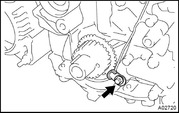

Судя по осциллограмме, загнут зуб на задающем диске. Пока это не исправлено, ковырять транзисторы бессмысленно.
UPD: Глянул мурзилку, там нарисован задающий диск 12 зубьев без пропуска. А судя по осциллограмме, имеется диск 36-2 зуба. Насколько знаю, 12-зубый шёл на двигателях без VVT-i.
Искал картинку для наглядности, а нашёл целый форум: http://www.toymods.org.au/forums/tech-conv...elt-change.html
Там амеры обсуждают незапуск после замены ремня ГРМ. Тоже упирают на загиб зуба и до кучи приведена замечательная картинка, как эти зубы гнутся: http://www.toymods.org.au/mos/img/1uz/2JZ-...ley%20guide.JPG
Когда ковыряют шестерню с диском, не открутив ограничитель.
ИМХО, владельца надо пытать, что конкретно делали на СТО.
UPD 2:
Залез в Alldata, картинка у амеров соббсна оттуда. Там изложена процедура замены ремня ГРМ, довольно сложная.
Наверно владелец (или "умельцы") самостоятельно полез менять ремень, напортачил, после отволок машину на СТО, установку ремня там поправили, ну а погнутый задающий диск не даёт ЭБУ работать как положено. А про "встал на трассе" красивый художественный вымысел, чтоб не сознаваться.

ЗЗЫ. Проследить дорожки на плате от транзисторов до разъёма ЭБУ, чтоб однозначно выяснить, чем они управляют. Цилиндров-то шесть, катушек - три, транзисторов тоже должно быть три. Два транзистора - это больше похоже на управление шаговым двигателем типа РХХ.

По транзисторам: транзисторы по системе JIS маркируются с возможным сокращением первых двух символов обозначения. Биполярные транзисторы это 2SAXXXX, 2SBxxxx, 2SDxxxx 2SCxxxx где А и В - p-n-p тразисторы (прямой проводимости) а D и C -n-p-n транзисторы (обратной проводимости). Самое простое - поиск в google (не в Yandex!) - забиваем в строке 2SB1453 datasheet обычно гугл при наличии такой марки транзистора в автзаполнении сам предлагает даташит. В найденных вариантах обычно каждому производителю отводятся рамки в обозначениях и по производителю легко убедиться что вы нашли именно тот даташит. так вот транзистор 2SD1453 имеет Vceo=1500v и Ic=3,5A, - для работы с катушками зажигания по току слабоват, а по напряжению запас в 3 раза и его корпус ТО-3 (263) -это для работы в строчной развёртки кинескопных телевизоров и мониторов, производитель Panasonic .
Так что второй вариант 2SB1453 более по даташиту подходит, тем более производитель именно NEC. Но его параметры не для систем зажигания Vceo=60v (возможно управление соленоидамиVVT? )
Ic=3(6имп)А и корпус изолированный не для работы на низкоомную нагрузку.
Более похоже что этот темнила своей скрытностью поспособствовал тому,что к имевшейся мелкой неисправности при неквалифицированном ремонте методом "научного тыка" добавились дополнительные болячки.
Первым делом надо найти в автодате образцовые осцилки по ДПКВ и ДПРВ. И если задающий диск имеет вероятность повреждения или нарушения геометрии, то сначала разбираться с ним.
