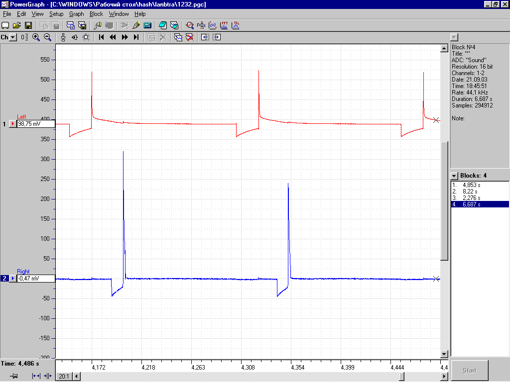

Прошу посмотреть на картинку и ответить мне на такой вопрос: верхняя осцилка снята с форсунки при прокрутке двигателя стартером. Время от начала импульса до окончания состовляет около 20 mS! Это нормально или очень много? Нижняя осцилка это первичка. Здесь она не правильная, но с этим я уже разобрался. Хотя машина один хрен не заводится sad.gif Помогите советом-третий день с ней кувыркаюсь. Машина Хюндей Лантра.
Дата 23.09.2004 - 00:37
Для первых асинхронных впрысков 20ms вполне нормальное значение. При отсутствии схваток это время будет чередоваться с более короткими впрысками, зависит от логики управления. Но в любом случае 20ms на пуске не криминал. На ВАЗах примерно также. Отключи бензонасос на каком-нибудь тазике и сделай съемку форсунок на пуске - будет нечто похожее.
А от чего первичка такая худая была?
Дата 27.09.2004 - 19:26
Ладно со временем ясно, а то что импульс открытия форсунок идет раньше искры-это нормально? Кстати первичка такая плохая из-за того что свечи залиты! Хотя на свежих свечах получал нормальную картинку, но машина один хрен не заводится! Все мозги уже затрахала.
Дата 27.09.2004 - 19:45
На пуске пофигу когда лить бензин, схватить должна по любому. Схватки есть, она хоть пукает?
Дата 27.09.2004 - 20:44
Пока свечи чистые схватки есть, но быстро проходят. компрессия в р-не 11, метки в норме.

Примерно такая ситуация у меня на БМВ 520 была. Виноват - регулятор холостого хода.
Дата 27.09.2004 - 22:05
Виноват каким образом? Слишком много открыт или закрыт?
Дата 27.09.2004 - 23:30
На пуске РХХ всегда открыт, еще большее открытие ситуацию не изменит. Стало быть у той бэхи был закрыт. Может и у тебя также, дай сильный подсос в ресивер и погляди чего выйдет.

А почему же тогда открытие ДЗ при пуске ничего не меняет?

А фиг его знает. Просто было очень похоже (симптомы см. в теме http://autodevice.ru/forum/index.php?showtopic=46 ).
Как только не пробовал ее завести. Нифига не получалось. Прочистил РХХ - и с пол тычка завелась. Человек сейчас уже с отпуска на ней вернулся smile.gif

Попробовал подать воздух в обход РХХ-результат ноль. А была такая надежда sad.gif
Дата 1.10.2004 - 01:55
Свечи после неудачных пусков мокрые от бензина?
Дата 1.10.2004 - 19:31
Были мокрые, когда воздух подал помимо РХХ-то практически сухие.

Проверь проходимость выпускной системы (катализатор).
Дата 2.10.2004 - 17:50
А когда свечи заливает и из трубы сильный запах бензина-это может являться показателем проходимости трубы?
