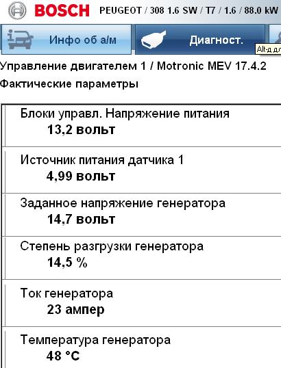

Фактические параметры, проезведены с подменным акб, пока родной заводской стоял на зарядке, параметры впринципе не отличаются, что с заводским что подменным:

Может ли при заряженном акб, ЭБУ снижать напряжение зарядки до 12,8. Изменение нагрузки на изменение напряжение ни как не сказывается. Возможно это нормально для пыжика. После того как сел АКБ, его не заряжали, а продолжали ездить. Возможно ему не хватало времени подзарядится за время поездок и к утру он просто сдыхал. Хотя родной акб не выдержал проверку нагрузочной вилкой и его поставил на ночь на зарядку. Еще раз повторяюсь, что параметры напряжения зарядки с родным акб и подменным не отличались.
