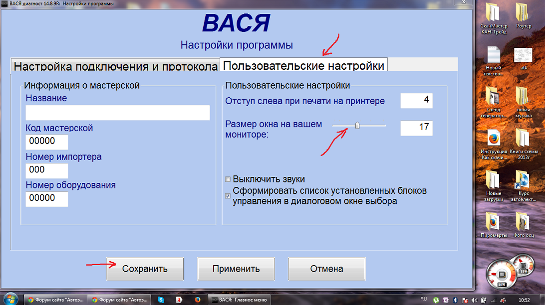

В Васе есть настройка окна ползунком,только прибавлять по чуть-чуть,а то я первый раз прибавил много(кнопки пропали под треем ),а обратно не выйти,пришлось сносить Ваську и все по новой.Вот скрин как у меня настроено и стрелки что и куда smile.gif. А так то тема обсуждения по ВАГ уже есть http://autodevice.ru/forum/index.php?showtopic=8513

Главное окно Васьки - настройки - пользовательские настройки - размер окна выбрать желаемый по вкусу - сохранить.
Дата 2.02.2015 - 19:36
Все ОК.Спасибо за подсказку.
