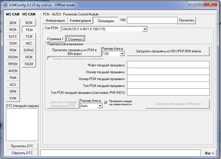

Есть у меня прога:" ELMConfig 0.2.13 by civil-zz" - но что-то в ней не понятно где/как шить))) правда без адаптеров запускаю , а может версия не та ? bruoleg21 -просветите пожалуйста? ))
Дата 18.02.2015 - 06:55
Пользователь сейчас на форуме
Как то так. Сам шить не пробовал.

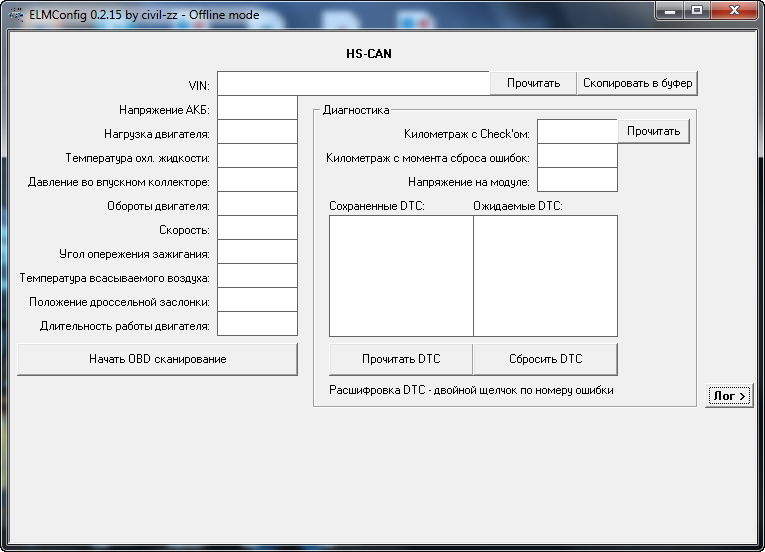

это окно с подключенной ЕЛМкой? тоже скачал версию 0.2.25 , запускаю без шнура , но картинка другая.... ЗЫ ступил извините.. надо в "подключении" выбор сделать ... FTDIшная ELMка даже в Китае не дешёвая)))
